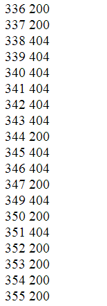

и что-то кучу станций там поубирали, надо сделать проверку и подсветку красненьким таких
ID HTTP code
п.с. неплохо получается, большой плейлист и редактировать и поддерживать в актуальном состоянии сейчас в разы удобней

Как бы теперь все это фильтровать на работоспособность?
выше пример на хттп коде, но оно медленное даже с таймаутами на подключение и ответ по секунде
