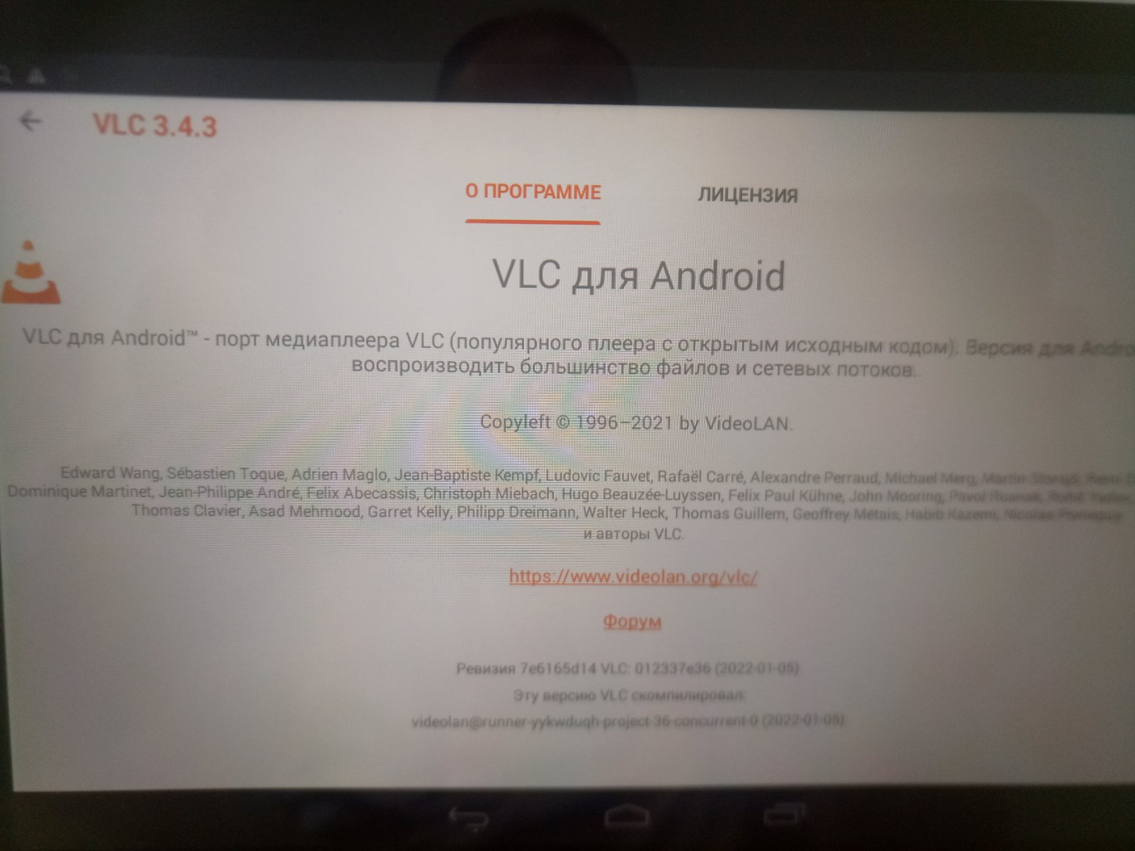

И что за пароли надо вводить в настройках терминала? Я же правильно понимаю, что это должен быть пароль, установленный на самом VLC (том, что на планшете) для доступа к нему через web? Просто все настройки VLC проверил - нигде пароль не задается. VLC урезанный или что?
Если у кого работает именно на андроиде, не сочтите за труд, киньте скрин где эти настройки. И версию VLC.
0-02-05-c8cdd6c63d981657b6057c95442e91e71596c4dc0f4fa66ff43733d14f878658_2185c1376a67ab83.jpg
0-02-05-c8cdd6c63d981657b6057c95442e91e71596c4dc0f4fa66ff43733d14f878658_2185c1376a67ab83.jpg (165.24 КБ) 4845 просмотров

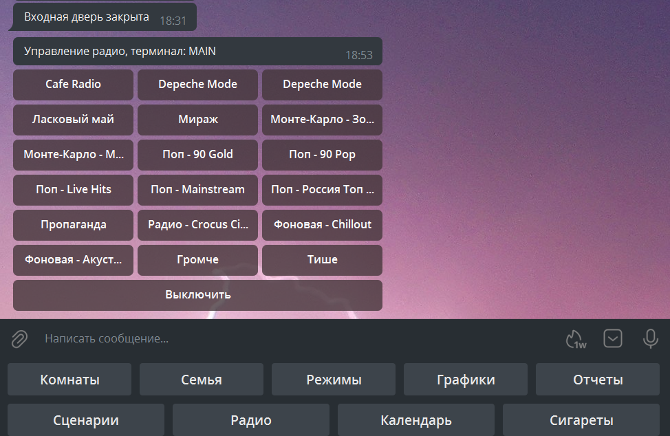

cm('RadioSetting.Control', array('sta:val')); или cm('RadioSetting.Control', array('sta'=>'val')); - переключает станцию на val, где val ID или название.
Андрей автор модуля тлг где-то выкладывал пример управления через оный, из-за ограничения в самом тлг желательно управлять через ид
заменить подобную строку
$option[] = $this->buildInlineKeyboardButton(DbSafe($rec[$i]['name']), '', 'CBRadio_' . $rec[$i]['ID'], '');

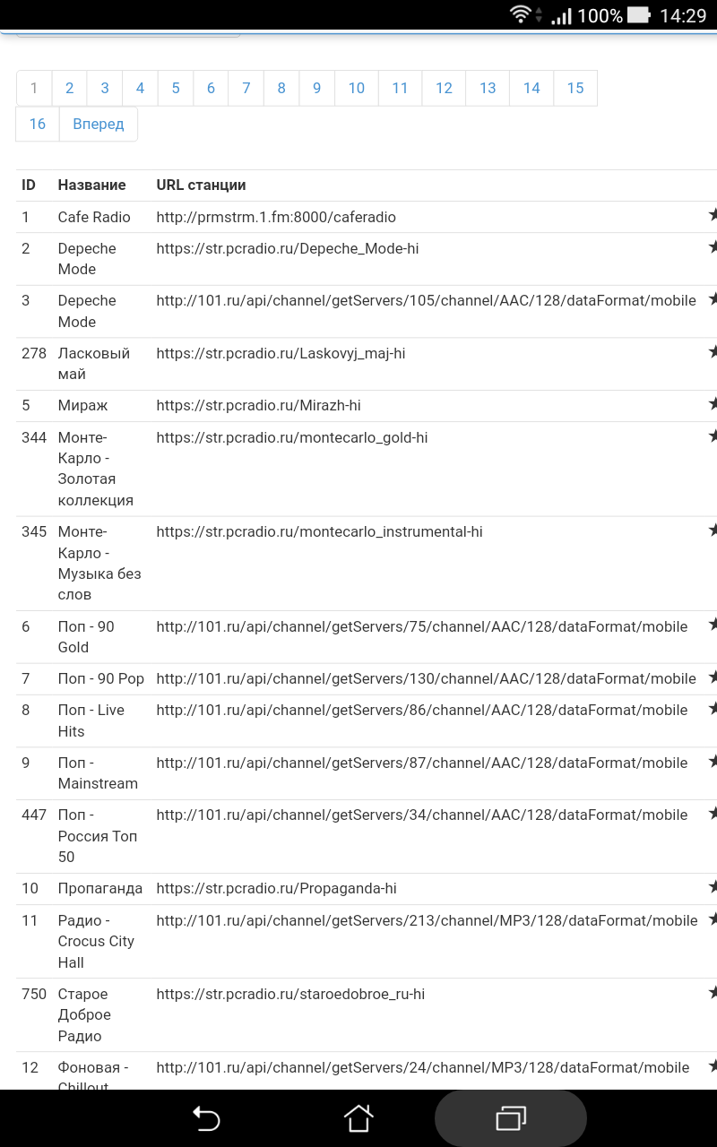

может кому поможет.ссылки с https на http переделал. и планшетное радио было слышно

Тоже отпишусь, где-то несколько месяцев назад у меня перестала работать часть радиостанций (RPi, можно сказать базовый образ 4_44), оказалось плеер по умолчанию (mpd) перестал проигрывать ссылки https, установил Vlc over http ( инструкция - все станции заработали, при установке в настройке терминала галочки может принимать уведомления от системы происходит дублирование звука, при снятии - всё нормально, сообщения проигрываются стандартной говорилкой.

Упс, перестали частично, пропаганда по хттпс работает, старое доброе нет, тоже работает
https://str.pcradio.ru/staroedobroe_ru-hi
https://str.pcradio.ru/Depeche_Mode-hi
Работает и в браузере и на сервере из модуля
