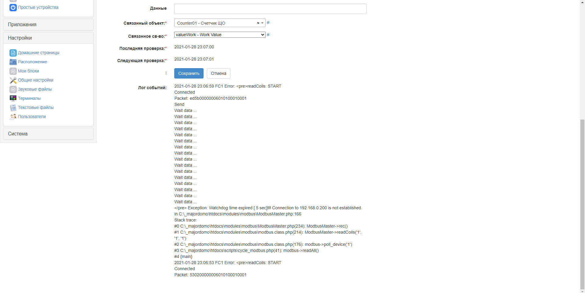

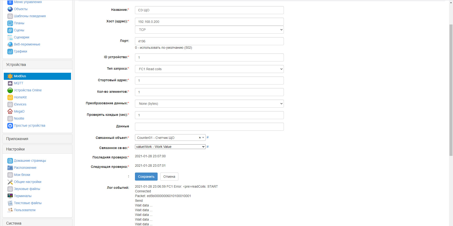

Дорогие друзья, помогите ради всего святого! Сам я не местный, в протоколе Modbus не силен, а счетчик электрический китайский, очень нужно прикрутить к MDM.
Имеется Modbus-TCP/IP конвертер китайского производства и счетчик однофазный из этой же страны, в планах хочется поставить такие счетчики на каждую группу потребителей и мониторить куда уходят киловатты, но пока танцую с бубном вокруг одного устройства.
Настройки конвертера
Настройки модуля
Лог событий
Что я делаю не правильно???

Всем спасибо! Дотанцевал вокруг счетчика, вроде все работает

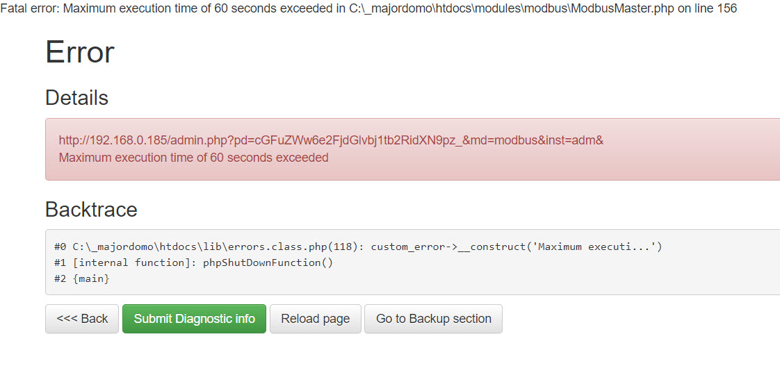

Всем доброго дня.
Почему-то не работает модуль ModBus.
Уже и удалял его, и снова ставил, и все равно при добавлении записи, после нажатия кнопки "Сохранить" выдает ошибку - см. скриншот ниже.
Может быть кто-то подскажет где-чего "подкрутить" ?

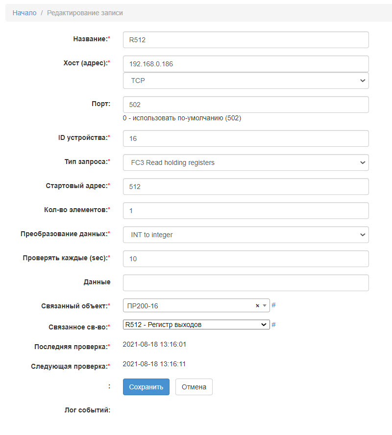

Сообщение EvgenyG »
данные в переменную записываются только если нажать на кнопку обновить
в настройках установлено запись через 1 секунду
разобрался
надо было перезагрузить малину

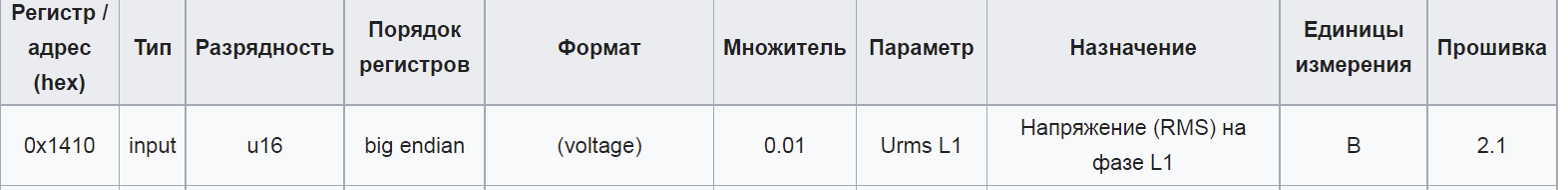

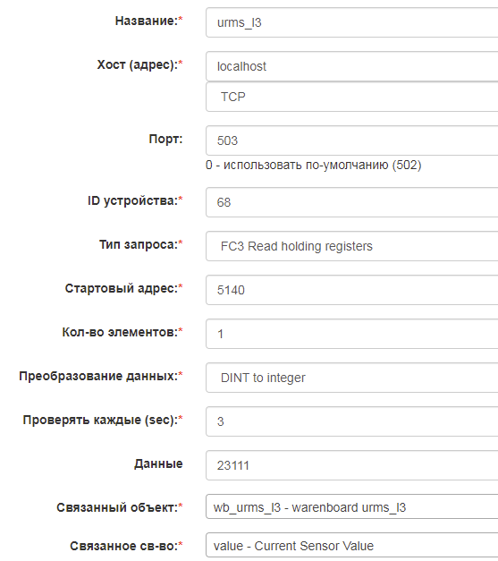

как загрузить данные для активной мощности из такого формата:
напряжение нормально загружается:
при таких настройках:
MDM Raspberry Pi 3b, esp32, ModBUS, esp8266, NooLite(MTRF-64-USB, SU-1-***, SLF-1-300, PM112, радиопульты PU)
