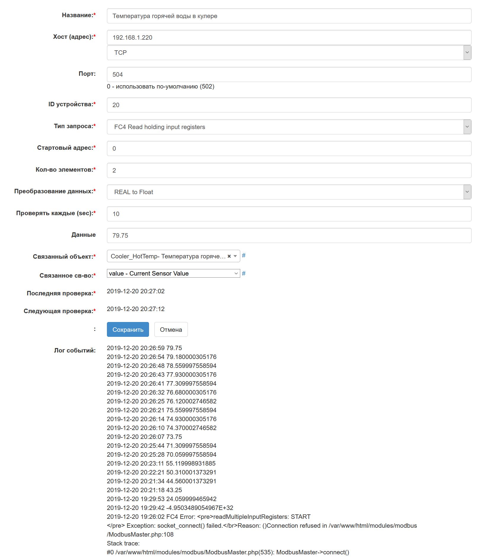

Подскажите почему не обновляются данные с утсройства, ставлю хоть 1 сек хоть 10сек. Пока вручную не обновишь данные стоят на месте?

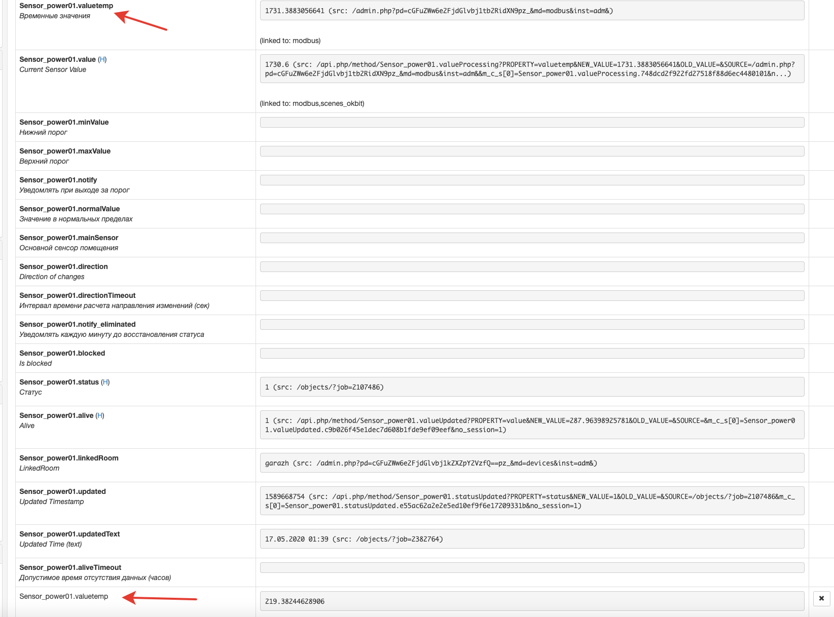

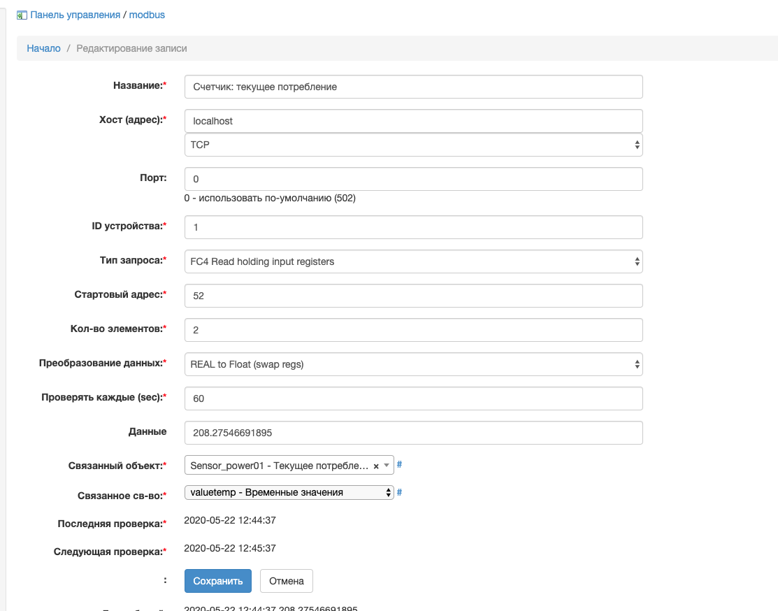

Завел свойство. Но модуль modbus категорически отказывается туда писать, точней один раз запишет при сохранении.
Потом создает новое свойство с таким же именем и начинает туда писать.
Удаление/пересохранение привязки не помогает
При удалении привязки в modbus, в свойствах сенсора остается надпись, что поле привязано к modbus, хоть уже и удалено оттуда.

Re: [Модуль] ModBus (modbus)
Вы разобрались с этой проблемой? У меня то же самое + не запускается метод при изменении свойства. У меня домом управляет контроллер ПЛК-110 с управлением по modbus. Пытаюсь привязать его к MajorDoMo. МД только начал осваивать и сразу завис на этом. MajordDoMo видит изменение статуса контроллера, но изменяется значение второго, дублирующего свойства, указанного нежирным шрифтом, и не запускается связанный метод. И еще - что означает написание свойства жирным и обычным шрифтом?kirush писал(а): Пт май 22, 2020 12:49 pm Завел свойство. Но модуль modbus категорически отказывается туда писать, точней один раз запишет при сохранении.
там баг только не разбирался где, в ПУ или в модбасе.
