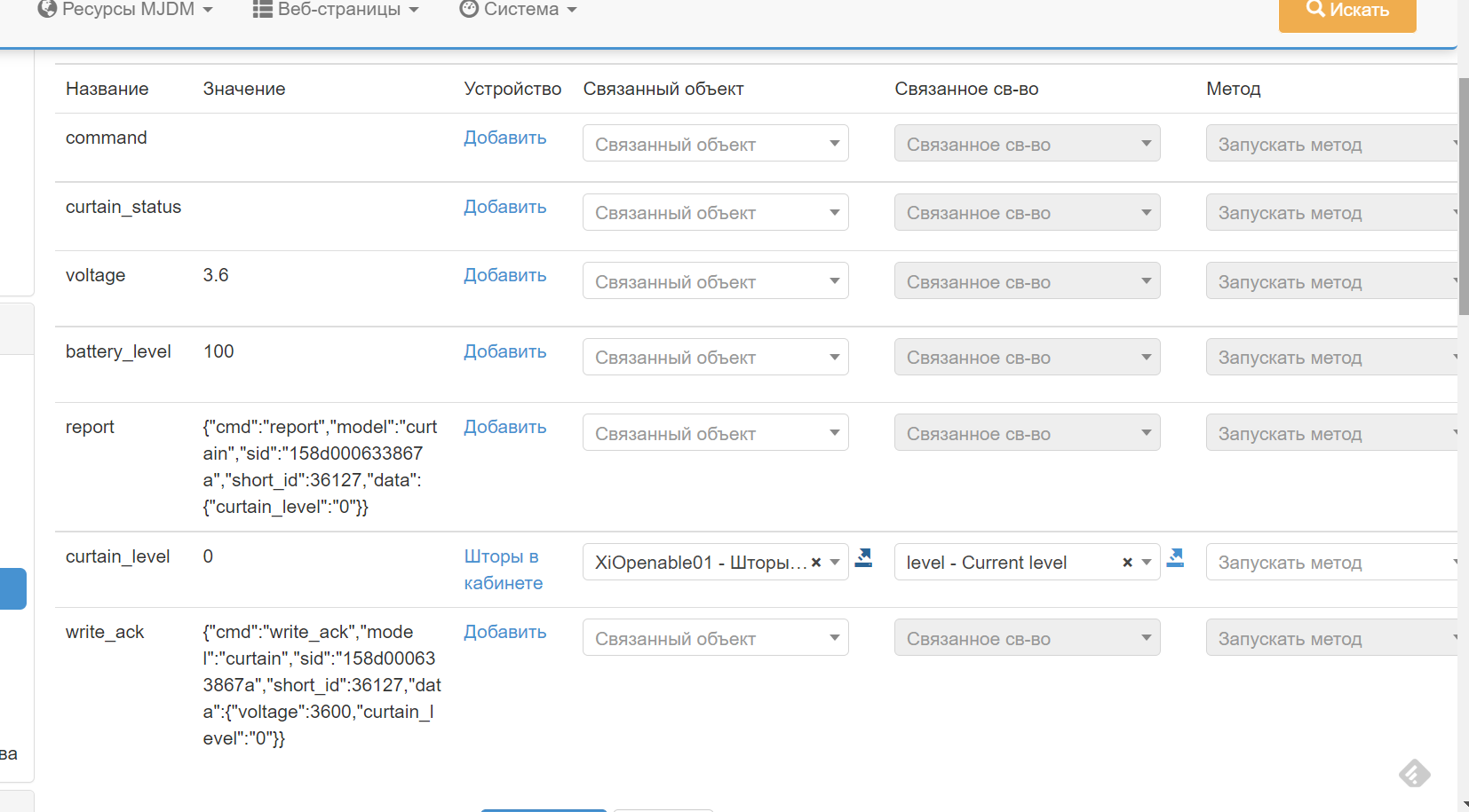

Данные по шторам на картинке:

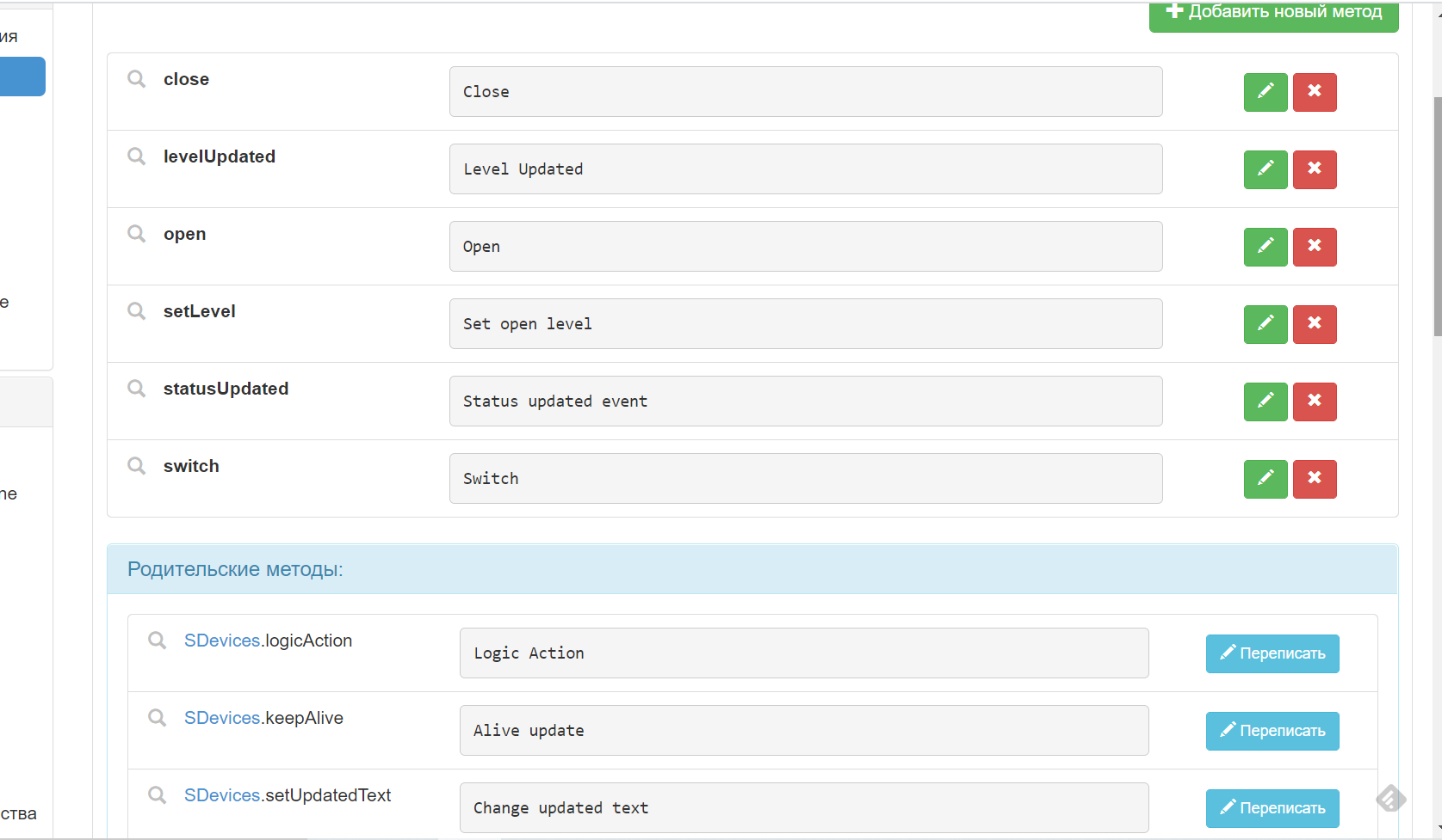

Тут все методы:
Что я делаю не так?

ИМХО попробуйте сделать объект для "command" и писать туда значение команды открыть закрыть. У вас curtain level скорее всего статус положения. Остановите на середине и посмотрите значение.
