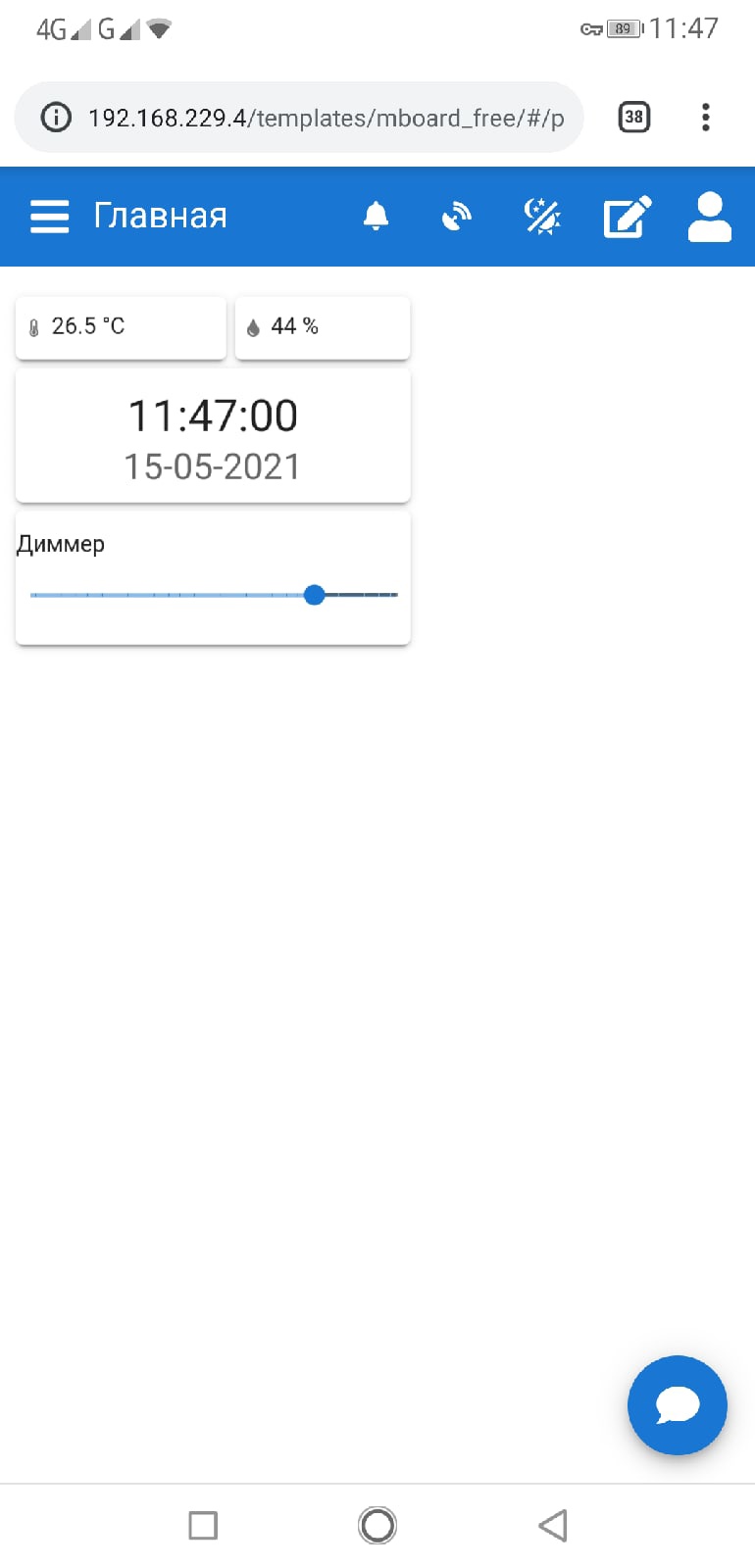

а чем можно с смартфона или планшета на андроид юзать?

вот в Chrome в андроид, тоже самое в Firefox на андроид
ползунок бегает но свойство не меняется. выключатель не отображается, но при клике меняет свойство, то есть включает/выключает. Может что в браузере настроить? Javascript включен
тоже самое на ББ

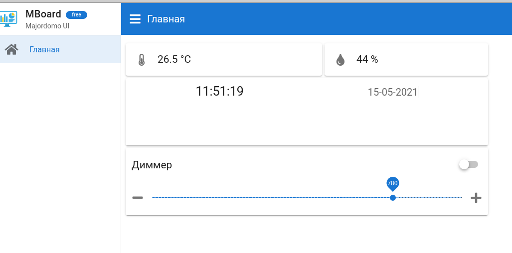

если в Chrome для андроид поставить галочку "Версия для ПК" то кнопка отображается и работает, диммер так же работает
