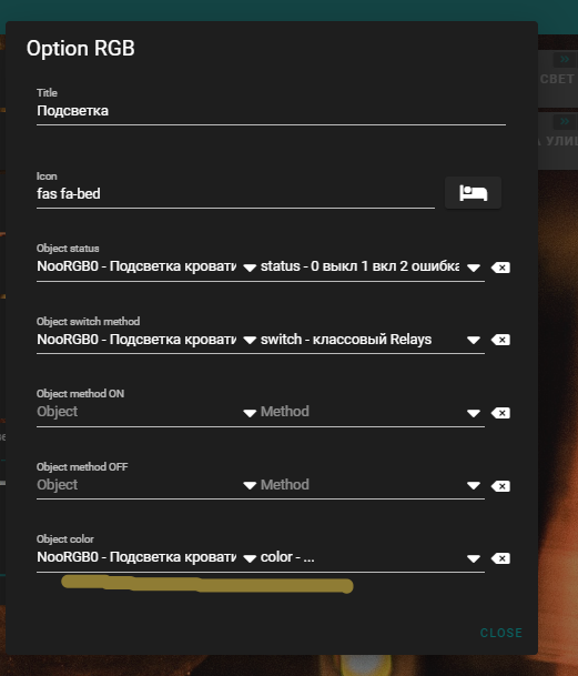

Совсем не понимаю как этим пользоваться, например колорпикером. Модуль я подключил в программах нашел и добавил Панель свою, туда добавил колорпикер. Нужно дальше дать имя и привязать к свойствам и методам объекта? Нет ли какого-то видео или описания?
Сообщения: 2044
Re: [Интерфейс] MBoard
Сообщение xor »
SlavaAf писал(а): Вс сен 13, 2020 2:40 am Совсем не понимаю как этим пользоваться, например колорпикером. Модуль я подключил в программах нашел и добавил Панель свою, туда добавил колорпикер. Нужно дальше дать имя и привязать к свойствам и методам объекта? Нет ли какого-то видео или описания?
ну да, при подстановке объекта-свойства в строку Object color туда будет код цвета писаться.
