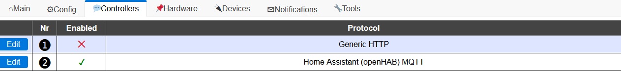

В закладке "Controllers" добавить контроллер:

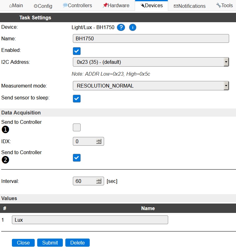

И в настройках нужного устройства выбрать этот контроллер:
