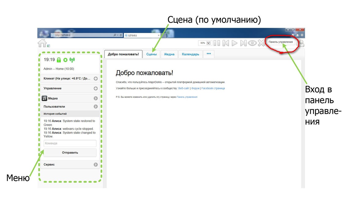

Помогите разобраться, возможно я не понимаю пока систему, но подскажите, что такое Панель управления и как ее использовать, в настройках нашел только панель управления Дашбоад, это то или нет? Или это применимо только в меню или в сценах можно использовать. Искал на форуме и в базе знаний и youtube ничего не нашел.

Для входа в Панель управления нужно нажать кнопку в правом верхнем углу:

Chainik писал(а): Вс сен 13, 2020 9:55 pm Для входа в Панель управления нужно нажать кнопку в правом верхнем углу:
Это я понимаю, я про панель управления MBoard
