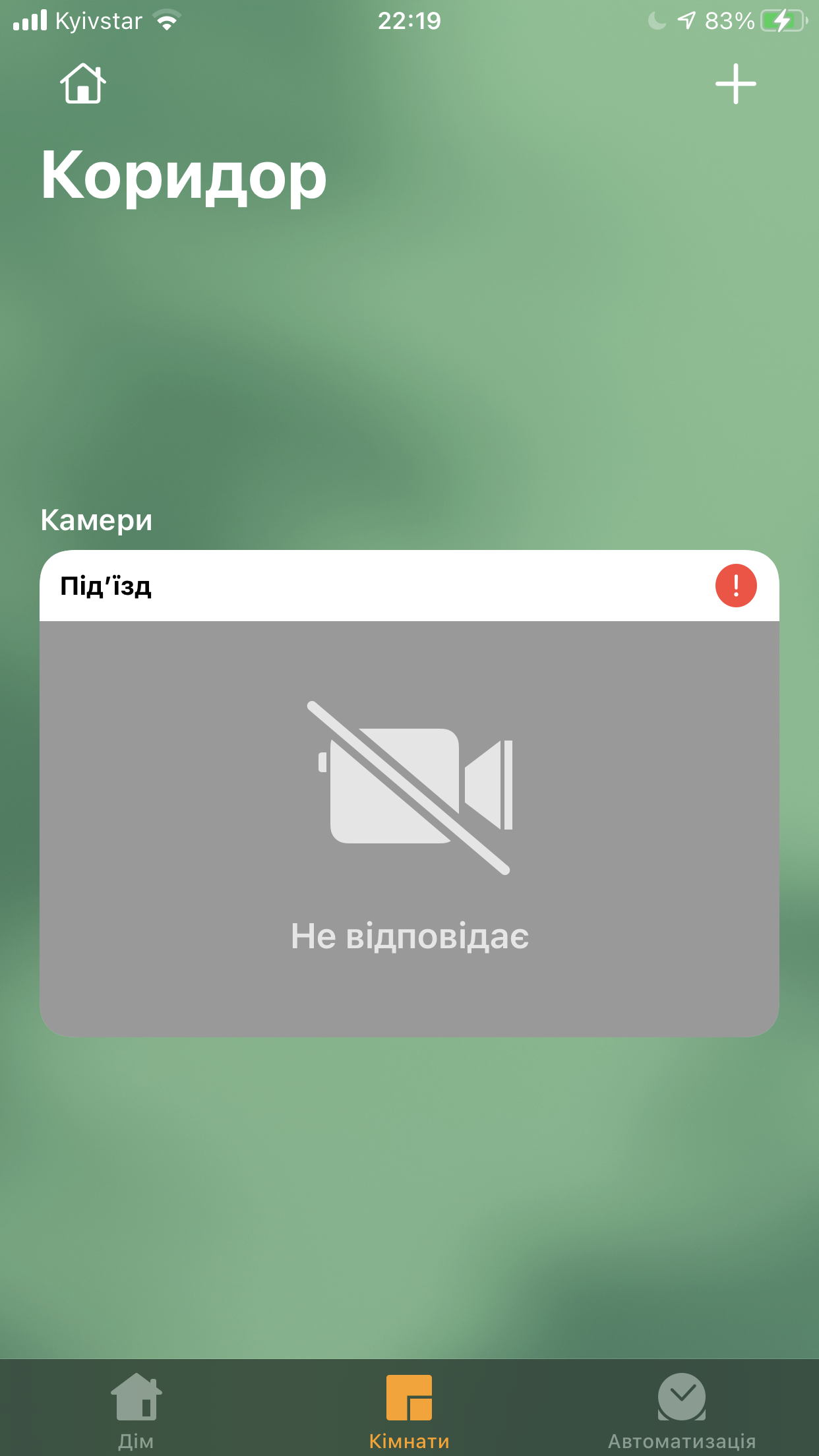

Сообщение lateralus »
Я так понимаю, что камеры пока не поддерживаются? А то вывести поток в приложение Дом так и не получилось, хотя камера определяется
На борту: Raspberry Pi 3B+/ESP32/ESP8266/ESP8285/Sonoff/Noname
Re: [Бридж] Apple HomeKit и MajorDoMo
В последний раз руками прописывал камеру кому-то через доп плагин хоумкита....
