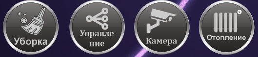

Divan.
У вас нет иконок для Радио, Календаря, Охраны в этом же стиле?

Вложил два файла с разными версиями, тут все иконки
Сцена - Меню_v21.zip
(4.12 МБ) 321 скачивание
Сцена - Меню_v11.zip
(910.16 КБ) 335 скачиваний

Я извиняюсь, а что делать с *.cdr файлом?

Я все иконки рисую в векторе, в программе CoralDraw. Вы у меня просили иконки, я вам их предоставил. Нужно открыть файл, отредактировать иконку если надо, можете добавить текст под значком, потом копируете одну иконку в новый файл и экспортируете ее в формат PNG. Размер иконки не меняете. Иконку в формате PNG загружаете в majordomo.
