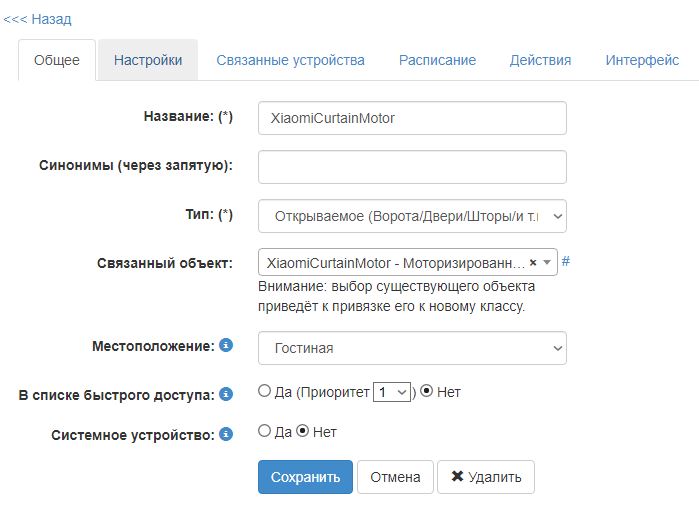

А не сложно поделиться, как Вы мотор Xiaomi прописали? Я же правильно понимаю, что его нет в ПУ?
Спасибо!
Divan
Сообщения: 859
Re: [Дизайн] Сцена "Пурпур"
Сообщение Divan »
Спасибо!

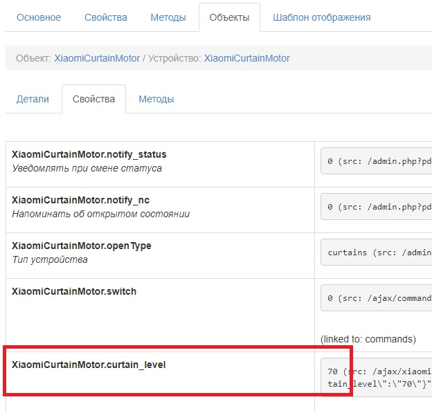

Когда в свойстве объекта XiaomiCurtainMotor.curtain_level меняется значение от 0 до 100 или наоборот, то при выставлении значении выставляется нужная картинка.
позиция штор.JPG (45.2 КБ) 5289 просмотров

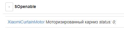

Моторизированный карниз добавлен в ПУ
Данный карниз находится в классе SOpenable
Класс SOpenable.JPG (13.91 КБ) 5289 просмотров

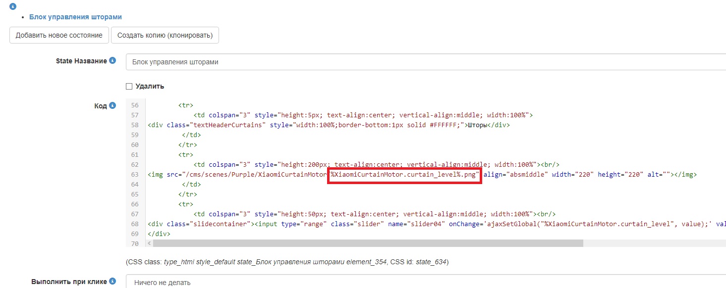

В сцене управления шторами я указал на свойство карниза
Сцена управления шторами.jpg (151.04 КБ) 5289 просмотров

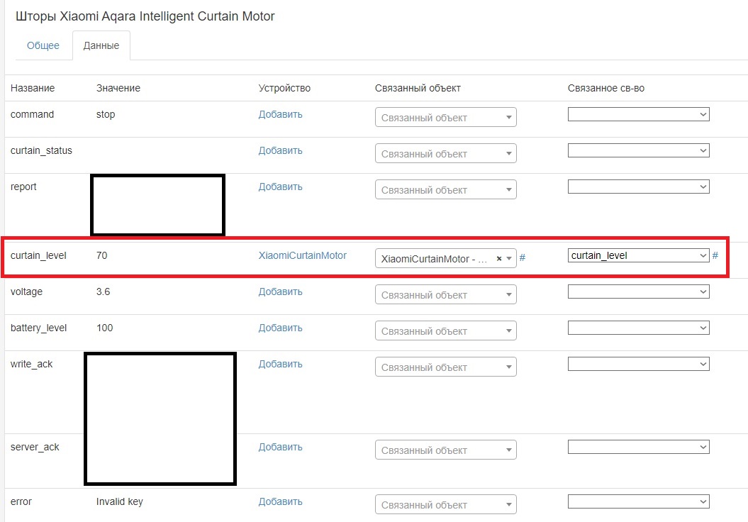

Сами данные берутся из модуля Xiaomi MiHome
Модуль MiHome.jpg (117.63 КБ) 5289 просмотров

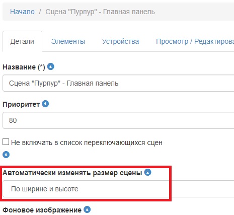

4) Сцена сама адаптируется. Нужно в настройках сцены выставить
