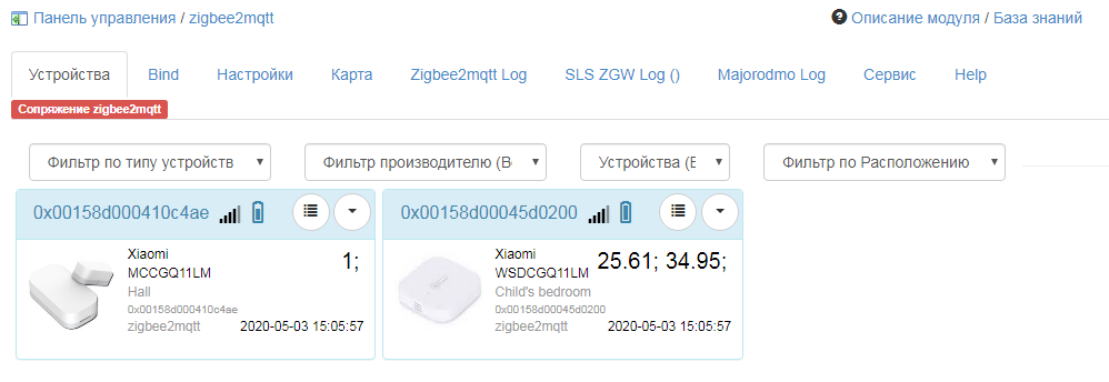

в модуле так
при этом значения не меняются

в модуле так
Значит все у Вас «живо»
Датчики отваливаются... zigbee2mqtt не получает данные от них. Попробуйте перенести ближе датчики к свистку

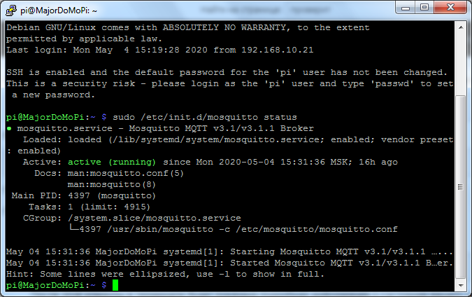

Почему Вы решили что модуль не работает из лога этого не видно!
На вкладке сервис модуля zigbee2mqtt что написано?
Из того что вы выкладывается Модуль жив, программа zigbee2mqtt жива.
А MQTT сервер у вас где находится ? На raspberry Pi? И его ИП адрес 192.168.1.100?
Denis_k
Сообщения: 587
Сообщение Denis_k »
VOVA_iS писал(а): Вт май 05, 2020 8:09 am А MQTT сервер у вас где находится? И его ИП адрес 192.168.1.100?
Mosquitto на этой же малинке
