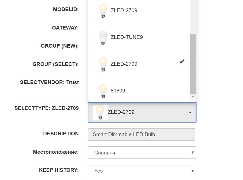

Добрый день! Это баг или фича? В устройствах Trust дублируется ZLED-2709
