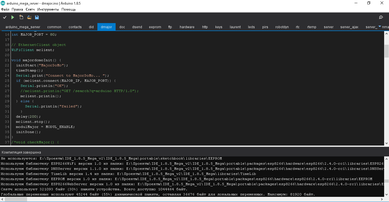

esp 12f, без мажордома компилируется, правда куча ошибок, но как то работает, как только раскомментируешь #define MAJORDOMO_FEATURE получаю -
arduino_mega_server_d1mini_en.cpp.o: In function `majordomoInit()':
C:\Program Files (x86)\Arduino/dmajor.ino:166: undefined reference to `sendHttpRequest(unsigned char*, int, WiFiClient)'
arduino_mega_server_d1mini_en.cpp.o: In function `sendRequestM(char*, int)':
collect2.exe: error: ld returned 1 exit status
кто то имел опыт?

Тут многое зависит от версии IDE и особенно от драйверов ESP8266 .Скетч был написан кучу лет назад. С 1.8.5 и 2.4.0-rc1 . Так же в дистрибутиве не прописана работа с мажериком. Надо дописать код из проекта для Меги 014.
Буквально позавчера помог запустить сервер удалённо. Если не получится - пишите в личку доступ.
Скриншот 2020-04-13 09.18.39.png (42.49 КБ) 6723 просмотра
arduino_mega_server.zip
(77.3 КБ) 322 скачивания
Подправил вывод в мажерик. Пропишите только свою сеть и адрес мажерика.
