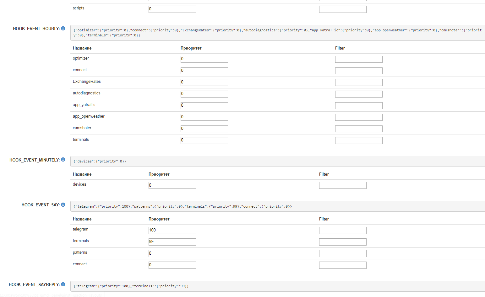

в жалобе выше вижу использование тлг, он вообще нормально работает или тормозит, то что-то такое в чатике помнится :)
двоит сообщения только с двери (отправка по сай и через модуль?) или со всего (если со всего при чем тут дверь?)?

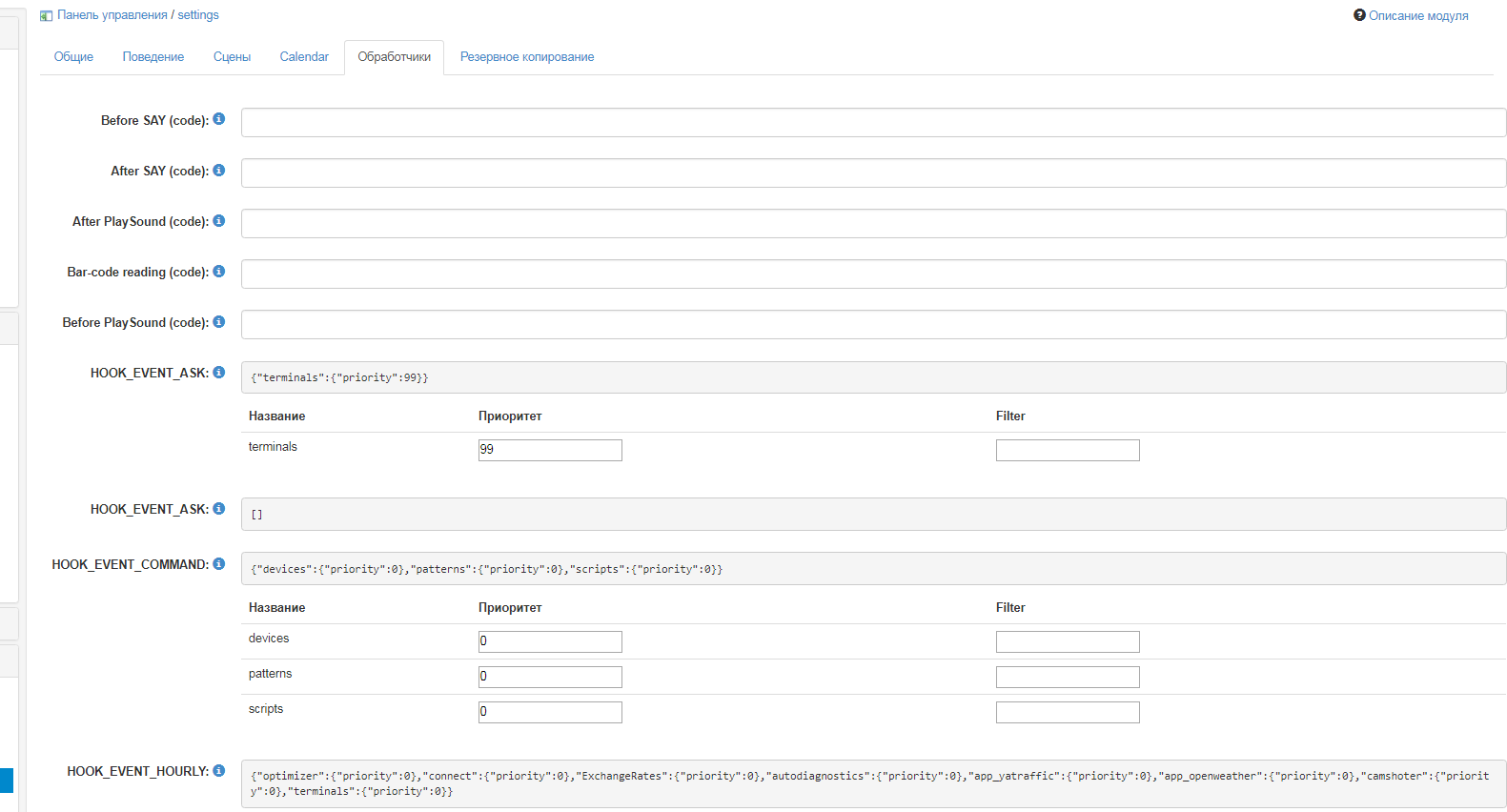

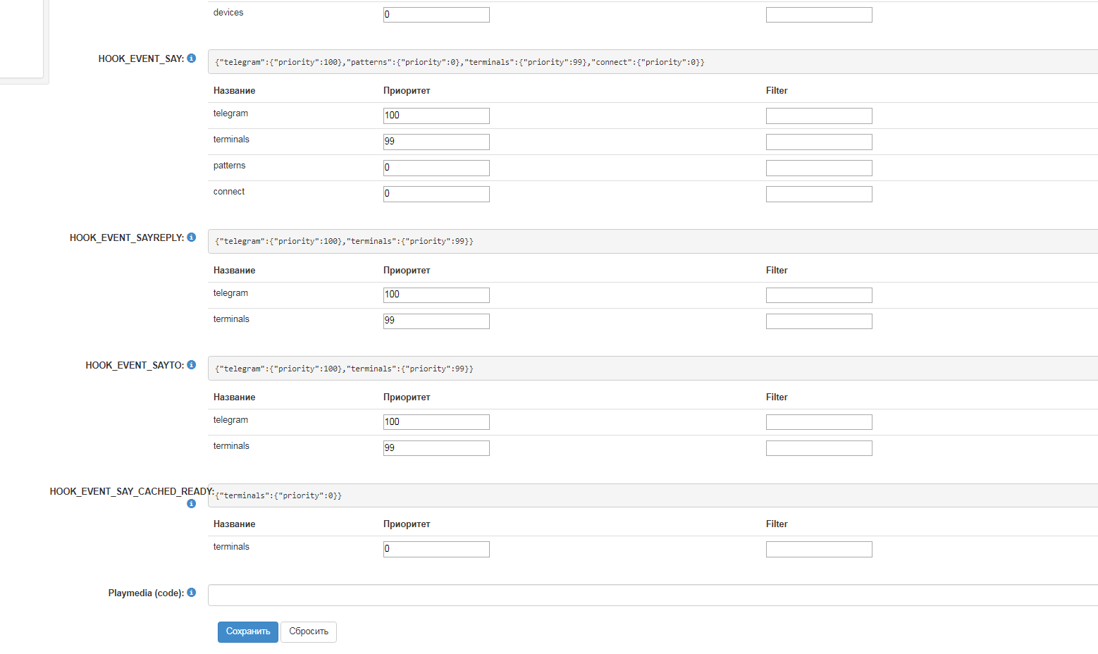

на скринах выше у тлг самый высший приоритет, зачем? сай тоже приходит в тлг если в модуле не задран "Приоритет истории" для данного пользователя (по умолчанию там 0)

Сергей!!! Ни каких жалоб!!! Я может и сам что навертел... Тут больше крик о помощи! Уж простите что нагрузил! :?
Двоит только с герконов открытия и закрытия...Приоритеты ставил так что бы хоть как то получать уведомление об открытии и закрытии.
Сделал тестовый сай .. говорит и прилетает сразу..

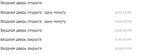

Убрал. При закрытии говорит, дверь закрыта и сразу же в догонку говорит дверь открыта.
