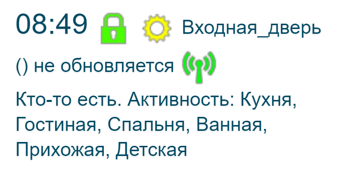

Добрый день.
Подскажите, пож, может кто в курсе - почему могут вываливаться сообщения в системном трее, что у меня все датчики движения Xiaomi не обновляются? Хотя по-факту и в простых устройствах и в Xiaomi Home и в объектах-SDevices-SMotions все обновляется...
Буду благодарен за помощь!

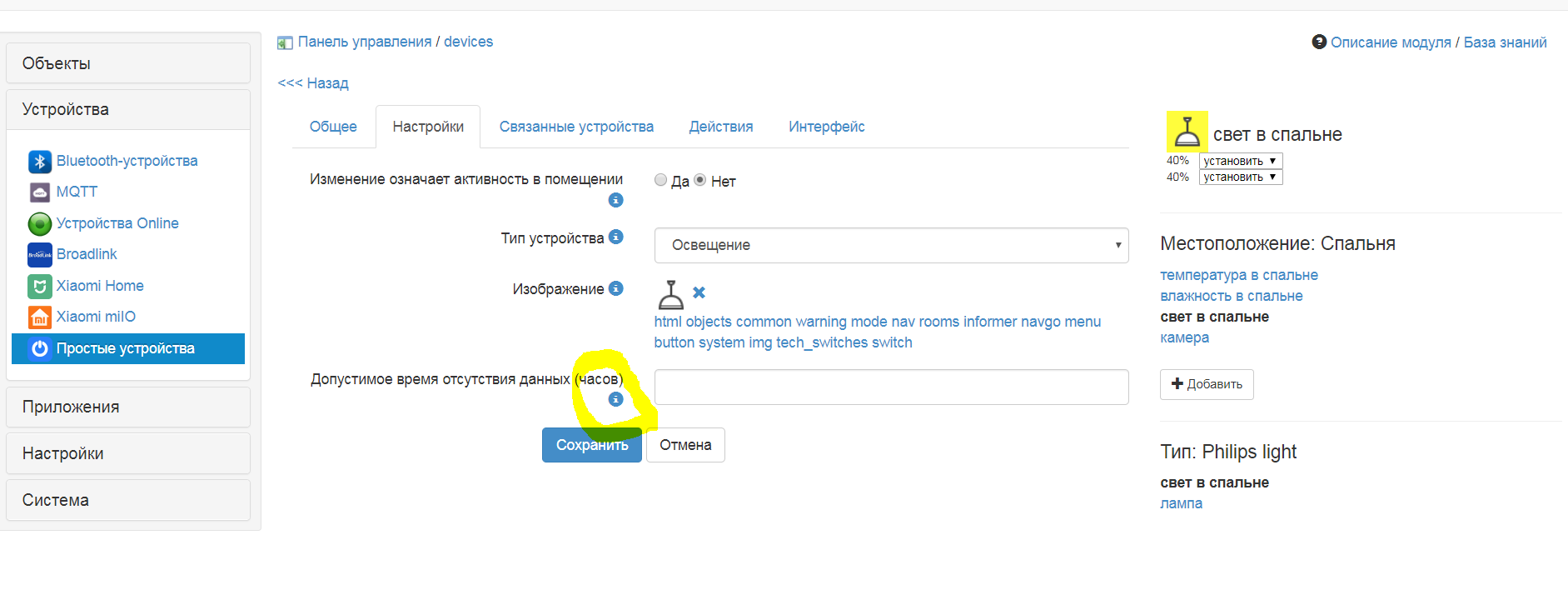

проверить свойство аливе у вас в нем ноль
проверить правильность подключения сенсоров
там были изменения в пу кипаливе, в модуле вызов метода, можно доработать
у меня переработано более глубже, но сейчас есть возможность и дефолтное доработать
п.с. скриншот поменять или затереть на нем часть

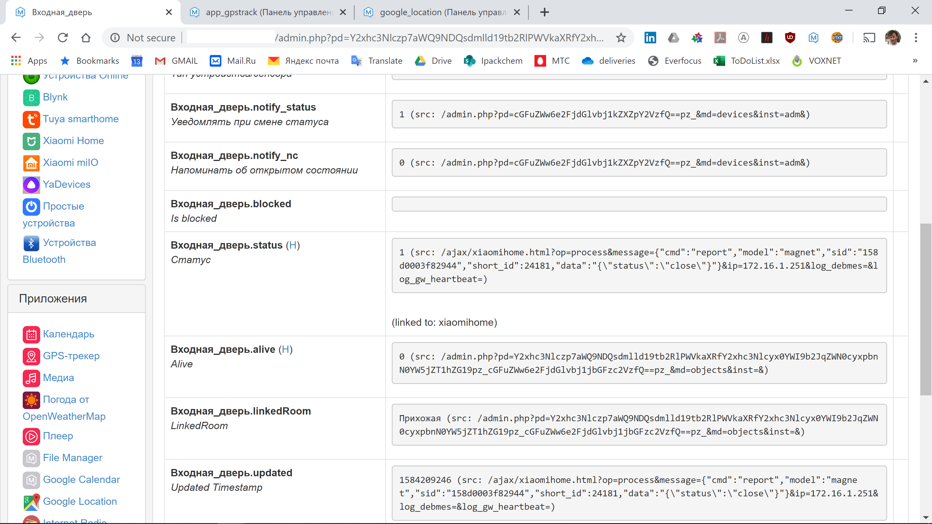

Вписывание руками единиц в свойство ПУ.Alive убирает ошибку необновления ПУ на несколько дней. А потом ошибка опять появляется и стутс системы становится желтым.
Был бы вам признателен, если бы ткнули носом, куда копать.
Конечно, можно раз в сутки прописывать 1 во все свойства ПУ.Alive: setGlobal('ПУ.alive', '1');
Но, это не самый лучший, конечно, способ, думается мне....

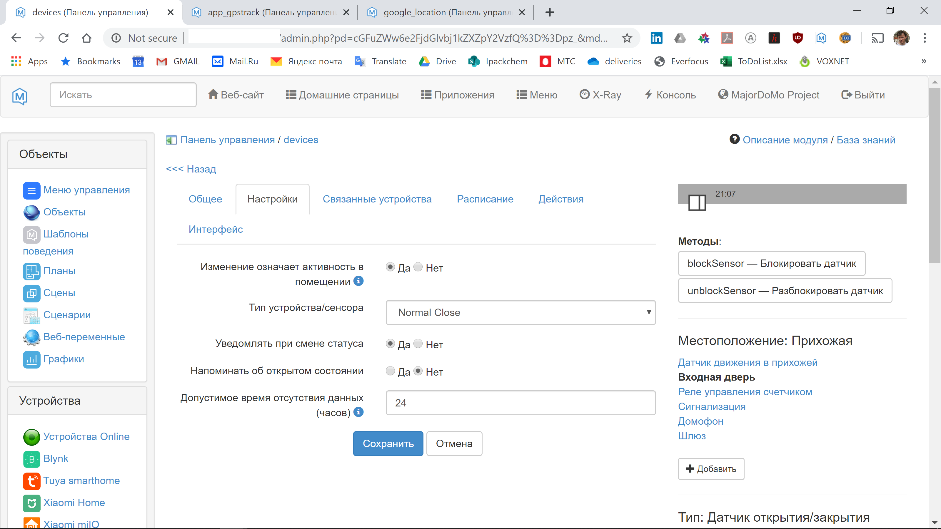

прочитать инструкцию и установить значение в часах или править код (как у меня)

У меня время отсутствия данных выставлено 24 часа. Но все равно датчики отваливаются.
Screenshot 2020-03-15 08.49.25.png (577.09 КБ) 3748 просмотров
Screenshot 2020-03-15 08.49.42.png (524.55 КБ) 3748 просмотров
Screenshot 2020-03-15 08.50.07.png (672.4 КБ) 3748 просмотров
В SDevices_keepAlive.php выставлено по умолчанию 2 дня.
<?php
$ot = $this->object_title;
if ($this->getProperty('alive') == 0) {
$this->setProperty('alive', 1);
$alive_timeout = (int)$this->getProperty('aliveTimeout') * 60 * 60;
if (!$alive_timeout) {
$alive_timeout = 2 * 24 * 60 * 60; // 2 days alive timeout by default
setTimeout($ot . '_alive_timer', 'setGlobal("' . $ot . '.alive", 0);', $alive_timeout);
