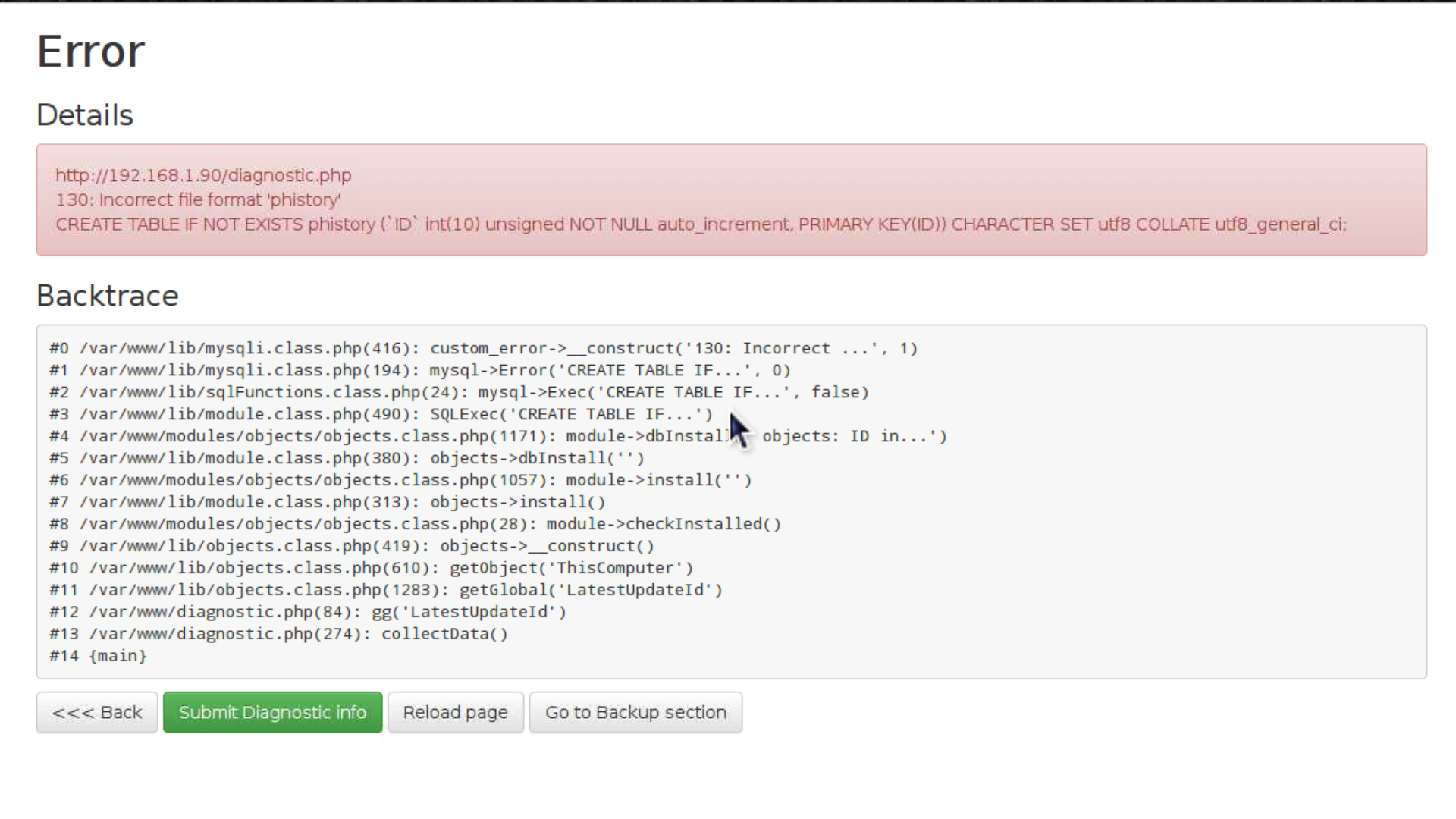

grushihin
Сообщения: 1
Зарегистрирован: Пн фев 24, 2020 11:32 am
Re: Невозможно обновить MJDM через Saverestore
Сообщение grushihin »
После обновления система не загружается. Файл прилагается.
Скриншот
Скриншот
