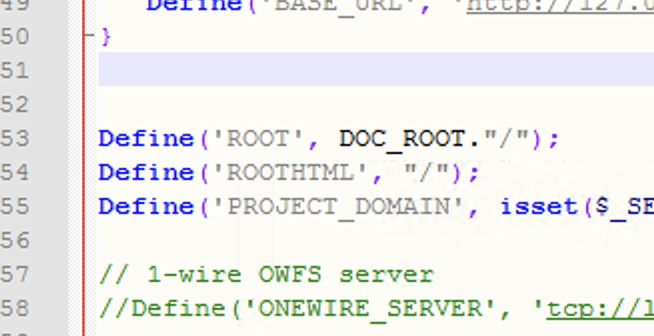

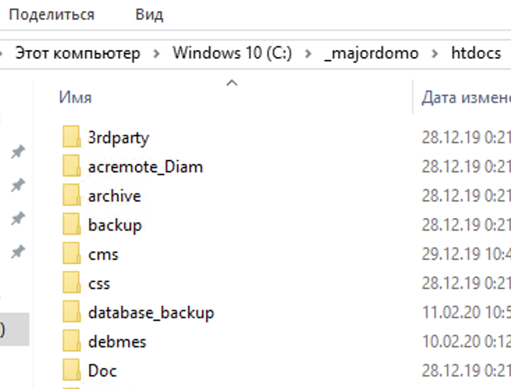

А папка database_backup в папке /html - создана? (существует?)
А также просто backup
И в конфиге такая строчка присутствует ? - Define('ROOT', DOC_ROOT."/");

tarasfrompir писал(а): Вт фев 11, 2020 11:00 am
pash4uga писал(а): Пн фев 10, 2020 4:55 pm А у всех при обновлении системы БД бэкапится?
У меня создаются файлы размером 0Kb
Все пути до mysql верные, проверил в:
backup.class.php
saverestore.class.php
periodical_db_save.php
Где еще посмотреть?
Все есть
