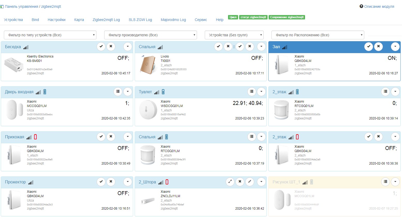

Nail писал(а): Пт фев 07, 2020 10:43 pm вопрос, у меня выглядит модуль не так как у всех? Есть разница в работе системы? ( мой нижний)
Если кратко то разницы нет...
Модуль может работать с другими шлюзами zigbee...
koptserg
Сообщения: 6
Зарегистрирован: Пн дек 09, 2019 11:45 am
Сообщение koptserg »
У вас один координатор на стике. Добавите SLS и появятся новые индикаторы и кнопки управления.
На верхнем скрине просто 2 шлюза. Я тут подсмотрел у Nick7zmail, уберу зеленые кругляши, когда цикл работает, чтобы места не занимать. Будет выводиться только в случае проблем.
