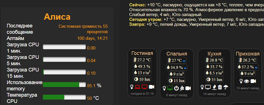

1 (2).PNG (56.95 КБ) 3897 просмотров
это 2 октября этого года, далее отработало еще примерно месяц до отключения эл.энергии на несколько часов
разбираться нужно со всеми ошибками и устранять, и годами будет работать

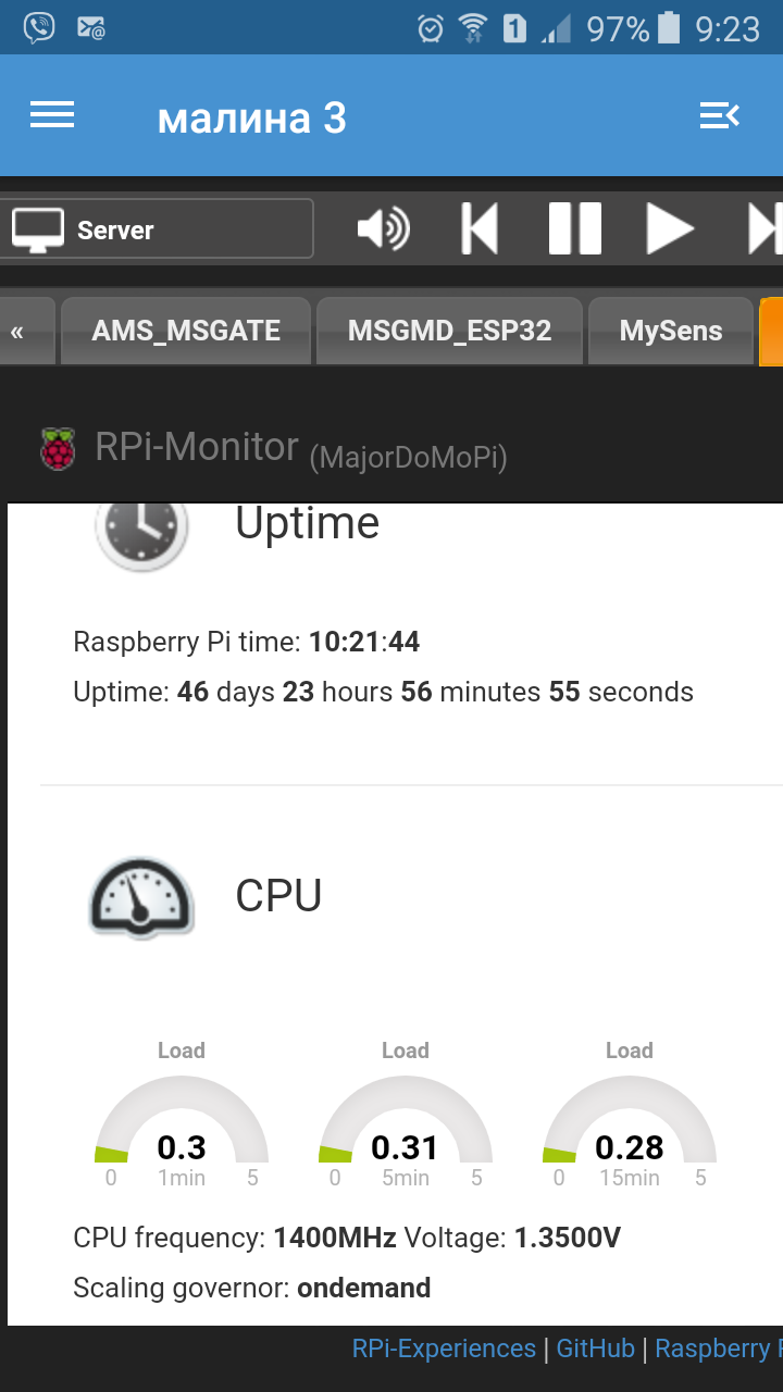

Официальный образ для третьей малины. Из дополнительного - майсенсор , телега и ещё пару модулей. Работает стабильно. Питание через готовый ups от 12 вольт 9 ампер-часов , промышленный РИП пожарных систем. Есть проблемы с запуском гейтов после пропажи питания , но сам мажерик ни разу не глюкнул. Полтора месяца - потому что посадил сверху плату расширения .
Так же раз в минуту получает данные от пяти серверов на есп8266 , есп32 , Дуе по сети.
