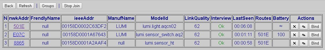

Aven писал(а): Пн окт 21, 2019 12:00 pm +Show PowerSource & Battery level in Web interface
+Show routes in Web interface

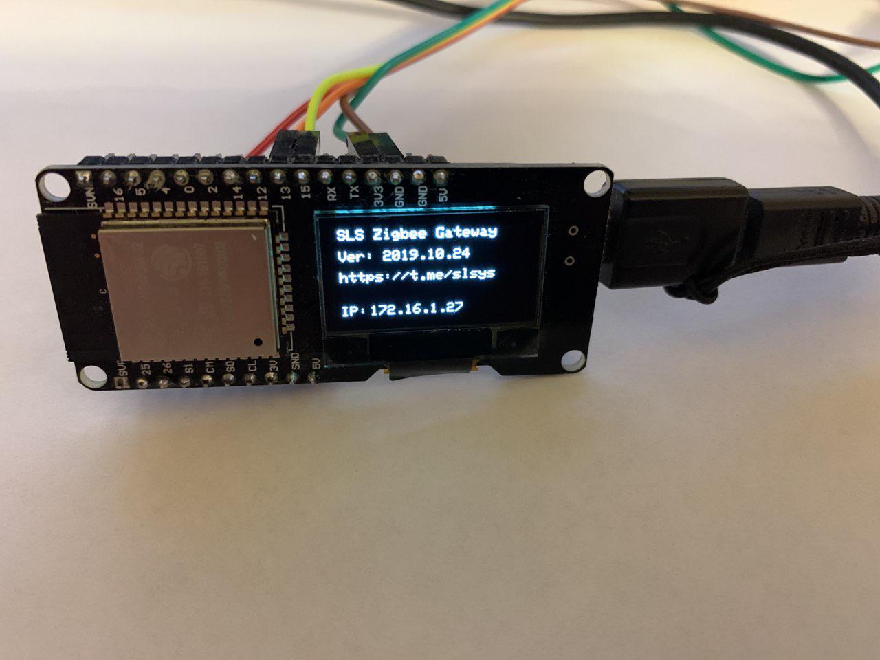

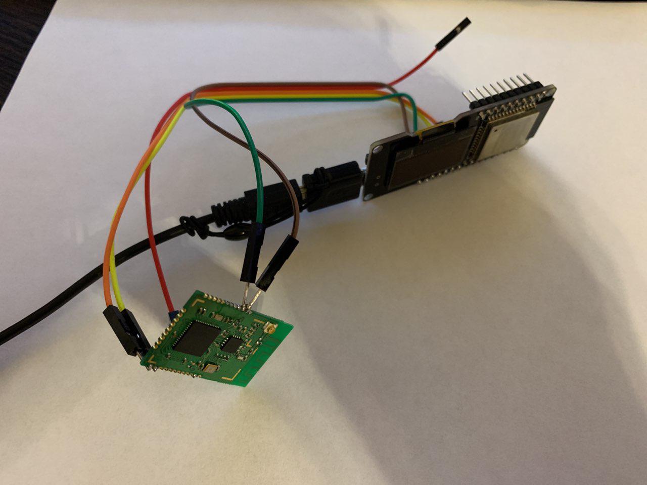

Протестировали работу с cc2538+cc2592
Так же базовая поддержка OLED опробована:
Плату ESP32 с экраном можно купить тут.

Разница в подключении (пинах) на фото и рисунке в VLK DIY Multi.. -Это разные прошивки или?
Aven
Сообщения: 529
Откуда: Ухта, Россия
Re: ZigBee Gateway
Сообщение Aven »
Это разные проекты.
