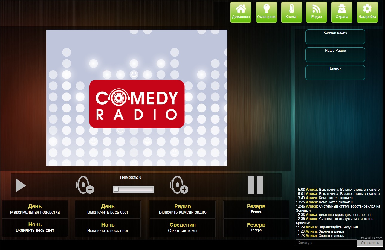

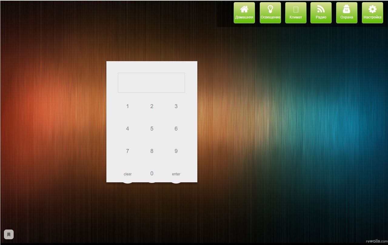

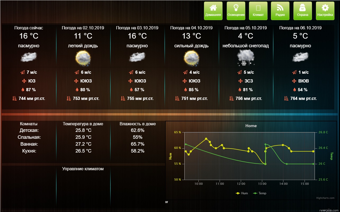

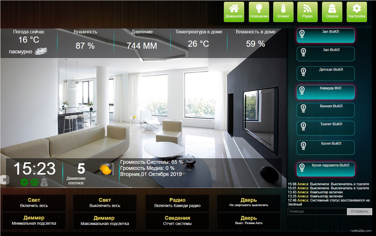

Всем привет решил выложить на ваш суд немного измененную под свои вкусы сцену от OkBit. Дизайн пока на стадии pre-alfa. От вас бы я хотел услышать конструктивную критику, и что бы пока я далеко еще не зашел и не взялся бы за самое сложное, а это считаю освещение, что-то поправить. Сцена охраны самая минималистичная.
На сцене радио звук можно увеличивать перетащив ползунок, однако после последнего обновления чтобы настройки применились стало необходимо нажать либо увеличение громкости либо уменьшение, с чем связано это я не понял(
Re: Дизайн сцен 2
Неплохо. Стиль мне нравится...ещё бы выключатели в правой панели к более адекватному виду привести)))
