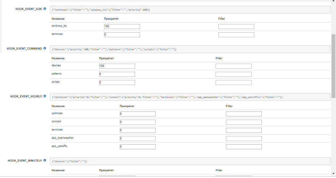

Приоритеты где меняли? Покажите вкладку приоритетов из настроек.

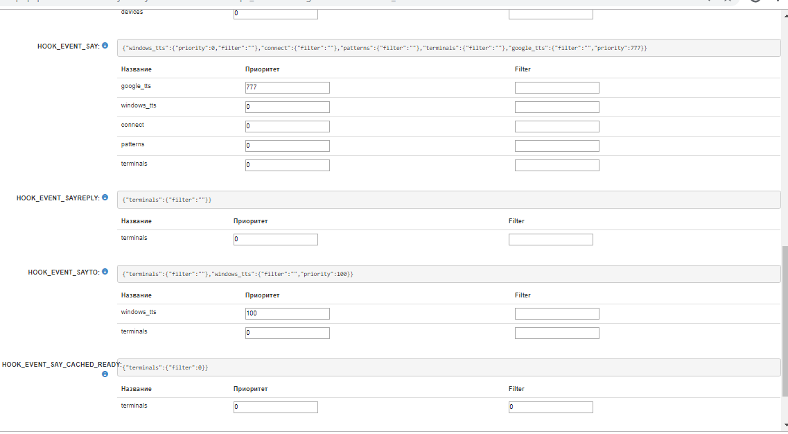

Приоритеты менял в шаблонах. Я только начинаю осваивать, не во всех настройках разобрался.
- 2.png (27.04 КБ) 5915 просмотров
- 1.png (27.4 КБ) 5915 просмотров

Можно попробовать поднять патерны и терминалы вверх. Так же попробуйте систему до последней альфы обновить. Там были некоторые изменения с шаблонами поведения.

Все terminals и patterns приоритет сделал 110, не помогло.

Ну а если это сделать на хуке КОММАНДС - для патернов поставить высший приоритет
Re: Контексты в шаблонах поведения
Спасибо помогло.
HOOK_EVENT_COMMAND: patterns приоритет 120
devices приоритет 110
С такими значениями работает.
