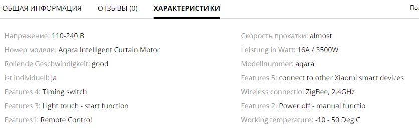

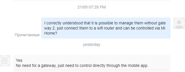

Скажите, а разве может быть такое, чтобы мотор Xiaomi для карниза управлялся без шлюза? Мне продавец на алиэкспрессе ответил, что для управления мотора Xiaomi шлюз не нужен, вы можете управлять им прямо из приложения MiHome.
Мотор Xiaomi для карниза
Характеристики мотора Xiaomi
характеристики мотора xiaomi.JPG (37.43 КБ) 4080 просмотров
Переписка с продавцом
Divan писал(а): Пн сен 23, 2019 11:40 am Скажите, а разве может быть такое, чтобы мотор Xiaomi для карниза управлялся без шлюза?
Не может. Читать нужно офф спецификацию https://www.aqara.com/en/smart_curtain_motor.html, а не слушать китайских продавцов, которые сами не знают, что продают.
