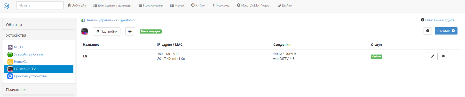

VOVA_iS писал(а): Пт авг 30, 2019 10:59 pm У меня телевизор WOL воспринимает и по WI-FI
Серьёзно? В выключенном состоянии работает модуль wifi и держит соединение с точкой доступа?
VOVA_iS писал(а): Пт авг 30, 2019 10:59 pm но так в программе определяется MAC проводного интерфейса. Соответственно WOL идет на проводной интерфейс и ТВ не реагирует.
Возможно ли в ручную править МАС адрес?
Мак берется из сообщений, которые шлет сам ТВ. На это никак не повлиять. В модуле переназначить вручную возможности нет. Только если в базу залазить руками.

skysilver писал(а): Сб авг 31, 2019 12:29 am
Wi-Fi Модуль включён всегда и держит связь если в настройках ТВ стоит галка Общие/Управления ТВ смартфоном/Включать через Wi-Fi.
Изменив МАС адрес в SQL таблице WOL из модуля заработал
Увы счастье было недолгое модуль вновь поменял MAC

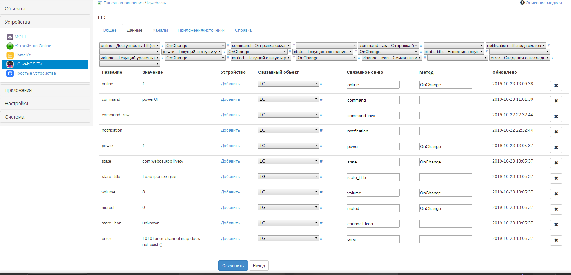

А можно показать какой у вас код на методе OnChange?

merlinby писал(а): Вс окт 13, 2019 11:21 pm А можно показать какой у вас код на методе OnChange?
Пустой
