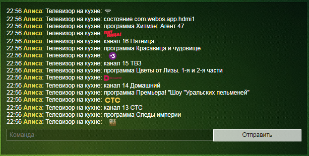

Обновление. Версия 0.6-alpha.
  • Добавлено получение ссылки на изображение логотипа тв-канала (метрика channel_icon).
  • Добавлены расширенные настройки (служебный порт цикла, способ обработки сообщений, способ вызова метода, расширенное логирование цикла).
  • Обновлена справка.
  • Рефакторинг.
