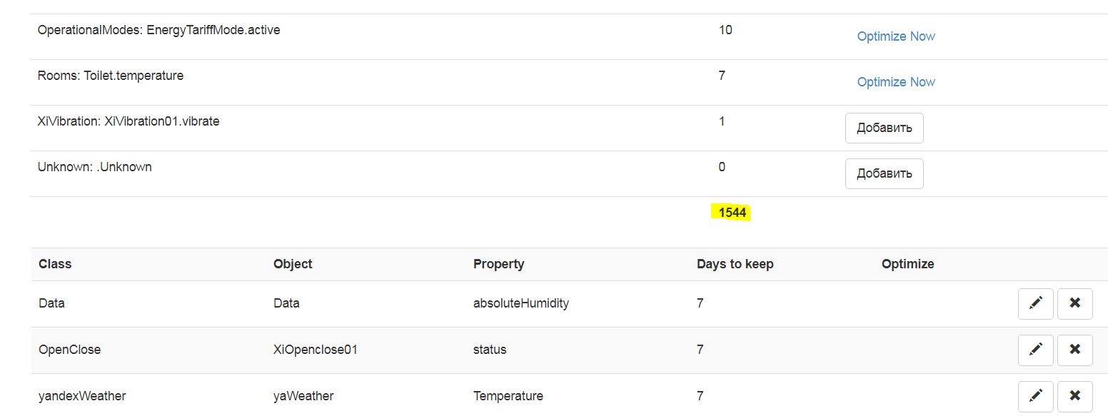

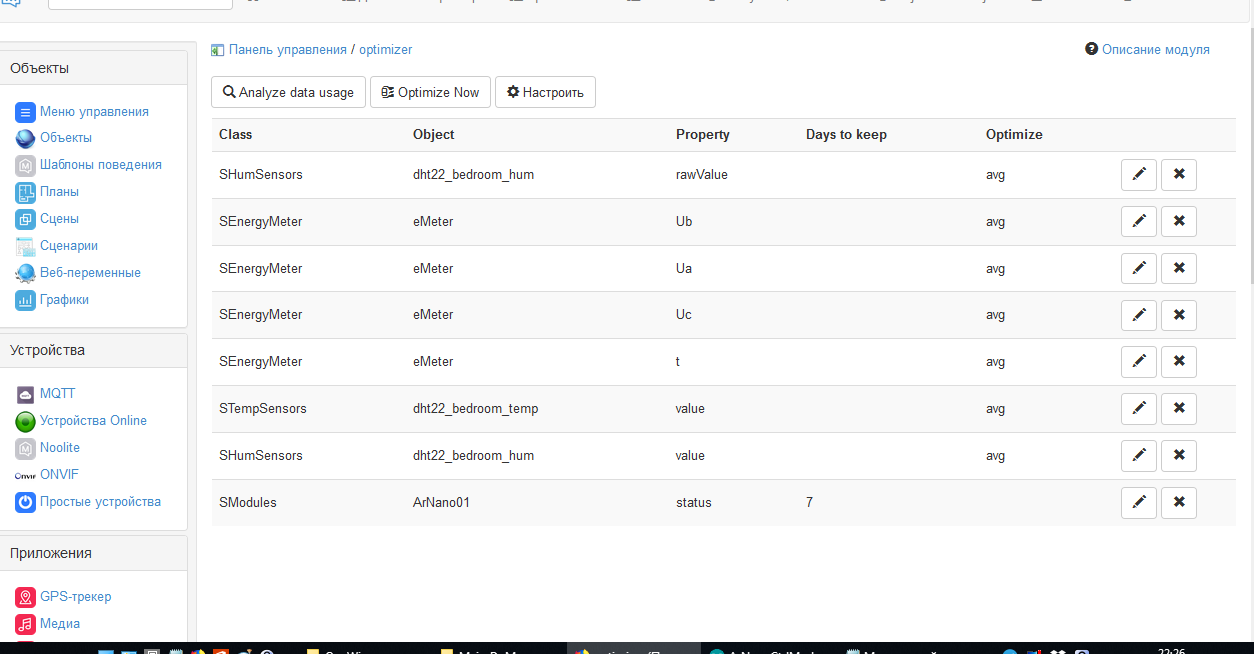

Непонятно почему в оптимайзере список почти пустой, у меня объектов и свойств гораздо больше, чем тут:

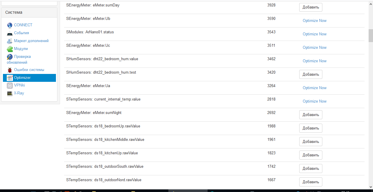

А еще непонятно, почему если нажать кнопку analyze data usage, то открывается список вроде бы полный, но где-то можно настроить логику оптимизации, а где-то просто кнопка "оптимизировать сейчас" (и эта кнопка далеко не только у свойств из первого списка):

ksv писал(а): Пт авг 23, 2019 10:52 pm Непонятно почему в оптимайзере список почти пустой, у меня объектов и свойств гораздо больше, чем тут:
Я так понимаю, что на втором скрине у вас весь список свойств (он показывается при нажатии на кнопку "Analyze data usage"), а на первом скрине список свойств, которые вы уже добавили и которые будут оптимизированы при нажатии на кнопку "Optimize Now" (именно напротив этих свойств на втором скрине есть ссылка "Optimize Now"). Т.е. те свойства со второго скрина, напротив которых есть кнопка "Добавить", ещё не добавлены в оптимизацию.

Это было бы логично, но это вообще не так. Первый список появился сам такой, я ничего не делал. Во втором списке полно свойств с кнопкой Оптимайз Нау и которых нет в первом списке, то есть их вообще никак не настроить. Пришлось изгаляться, жать кнопку Добавить у произвольного свойства где она есть и переписывать там все поля под нужное свойство нужного объекта. Изврат и отсутствие логики, но работает.
