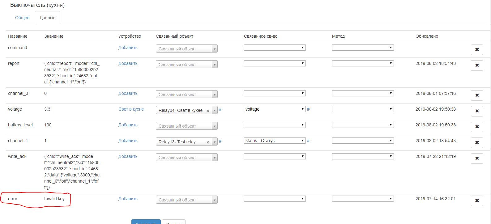

Народ, подскажите пожалуйста, что это за строка в данных выключателя?
Эта строка должна быть? Периодически хаб не реагирует на команды МЖД. Замучился уже бороться с хабом, то работает то не работает.. все перечитал, все что можно было все проверил и настроил... Режим разработчика давно включен. Не лечится и хоть ты убей его.. Еще заметил, если выполняется сценарий хаба, то МЖД нервно курит в сторонке и ждет пока сценарий хаба не завершится..после этого спустя некоторое время (от пары минут) с МЖД можно снова управлять светом и т.д. через хаб.

1. Там дата 14 июля.GriMax писал(а): Пт авг 02, 2019 8:15 pm Народ, подскажите пожалуйста, что это за строка в данных выключателя?
2. К этому viewtopic.php?f=5&t=3644&p=90642#p90642 мне добавить собственно нечего.
Про сценарии не скажу. Не пользуюсь встроенными в Михом, все в MajorDoMo.
Да на этом выключателе дата старая. Но на других выключателях и от 02 августа есть ошибка.
Спасибо, я читал по вашей ссылке ранее.... Выходит что определить причину такого поведения связки МЖД - хаб как ткнуть пальцем в небо. Придется все сносить к чертовой матери и начинать сначала...
