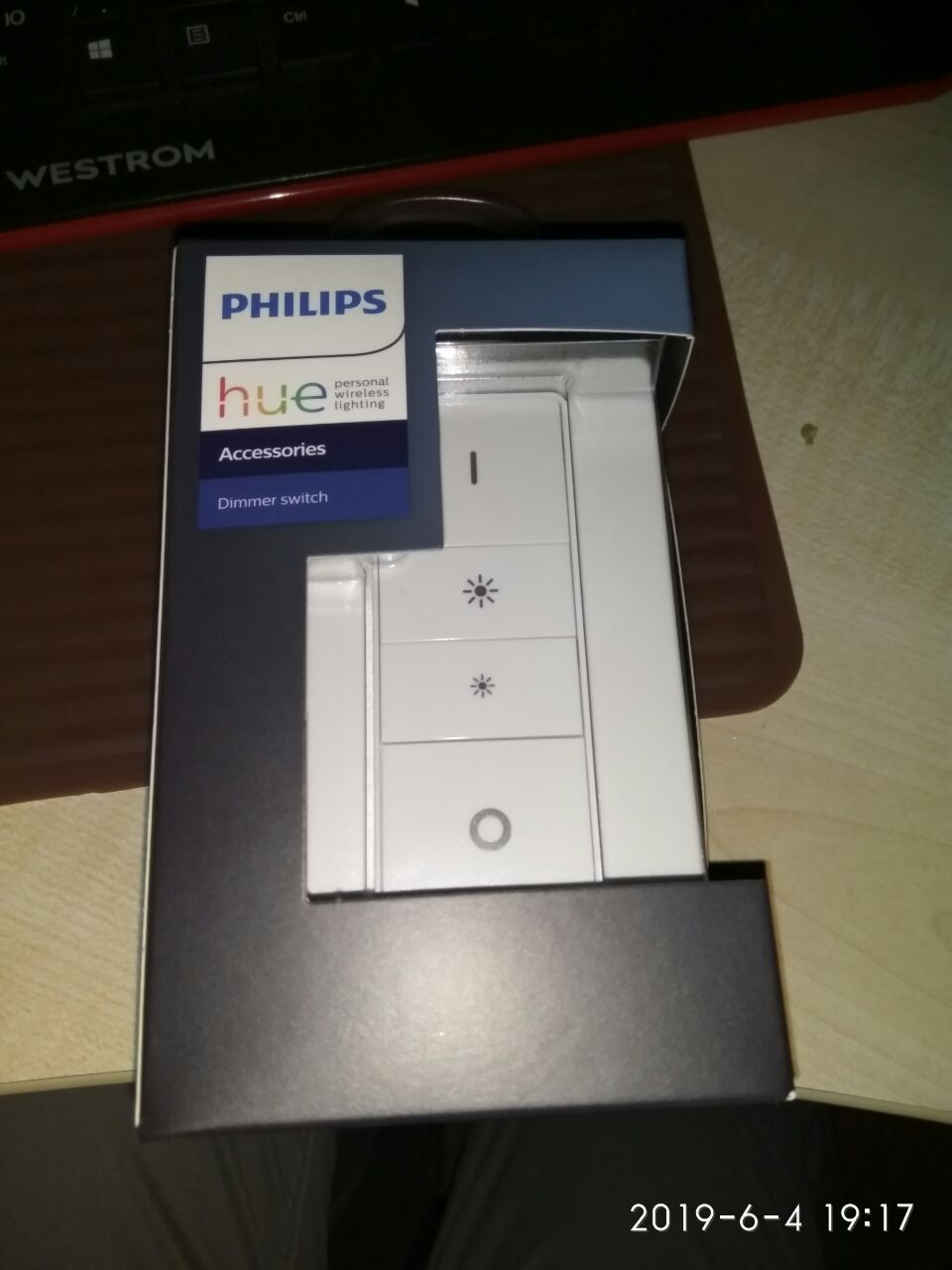

Принимаю пожертвования в виде устройств Philips Hue для настройки режимов bind. Лампы philips hue последних поколений самые функциональные. Они могут запоминать последнее состояние в режиме отключения питания. У других ламп такой функции не встречал.
Binding https://www.zigbee2mqtt.io/information/binding.html точно должен работать на устройствах икея и филипс. Возможно каких-то других.
зыж: Благодаря woow пульт филипс уже едет ко мне, нужны еще лампы, хотябы парочка для тестирования групп и бинд.

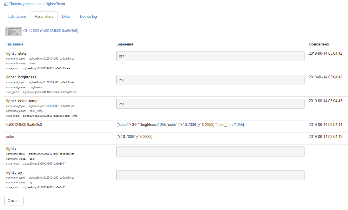

Димер Gledopto GL-C-008 побежден. Работать начинает, если ему отправить команду управления, например
в топик zigbee2mqtt/0x00124b001ba6e3c0/set необходимо послать
{"state": "ON", "brightness": 255, "color": {"x": 0.123, "y": 0.123}}
или
{"state": "ON", "brightness": 255, "color": {"hex": "#FF0000"}}.
После чего устройство можно привязать к стандартным ПУ мажордомо.

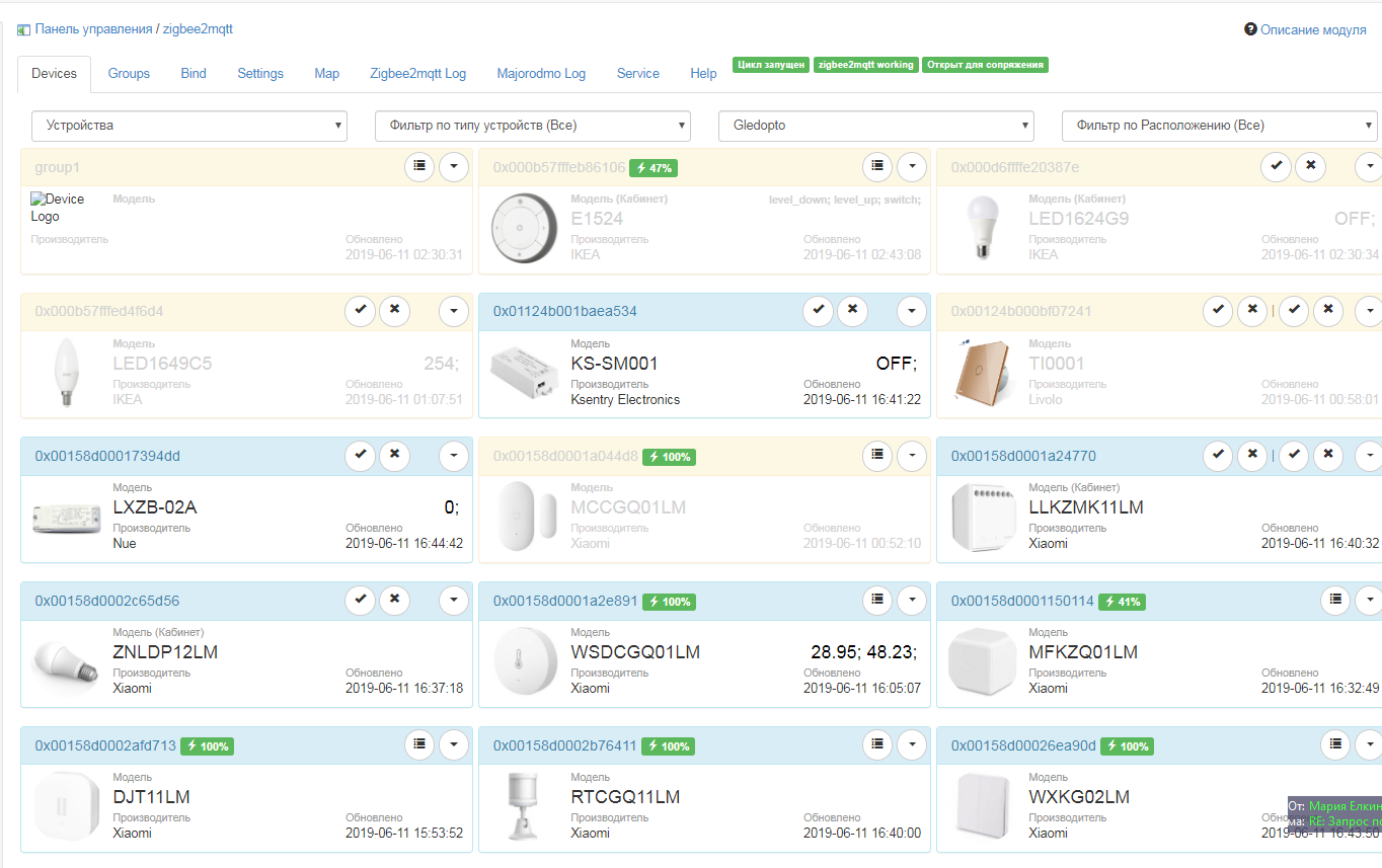

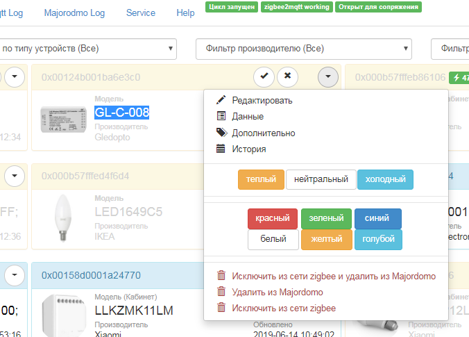

2) Добавлена возможность изменения цвета ламп и RGB димеров. Протестированы лампа LED1624G9 и диммер GL-C-008. Обновлены метрики. Добавлена возможность изменения цвета через меню устройства (см. скриншот)

1) Добавлена фильтрация по типам записей (группы и устройства)
2) Добавлена кнопка запроса состояние устройства (на вкладке с метриками напротив frindly_name устройства кнопка обновить)
3) Для корректного отслеживания реакций на выключатели рекомендуется включить в configuration.yaml:
advanced:
  report: true
4) Исправлена работа сенсоров (датчики протечки, движения, открытия двери). Для корректной работы после обновления нужно нажать кнопку update metrics.

2) Метрика color с координатами осей XY конвертирует в метрику rgbcolor. Эту метрику можно привязывать к "Простому устройству" RGB, свойству color. Изменение цвета и изменение свойства работают в обоих направлениях.
