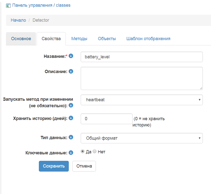

у всех сяоми девайсах есть две метрики (даже у которых нет батарейки, но это отдельная тема)
сенсор - шлюз - модуль обновляет их значение раз в (примерно) 50 мин. (в свойство, к сожалению метод не вызывается без изменения значения)
к свойству можно привязать метод (который будет вызываться при каждой записи в данное свойство
в методе heartbeat
$this->setProperty('heartbeat', time());
if ($this->getProperty('alive') == 0) {
 $this->setProperty('alive', 1);
вот мы уже имеем три свойства: battery_level в процентах емкость батарейки, heartbeat время последнего сердцебиения в формате линукстайм, alive состояние сенсора
viewtopic.php?f=24&t=5827&start=20#p102488
в системе есть класс systemStates, в котором прекрасно реализуется контроль батареек, контроль сердцебиения и изменение состояния сенсора alive = 0
сам класс, его цикл и методы можно "доработать" дабы минимизировать нагрузку на систему и получить более гибкие настройки/возможности
