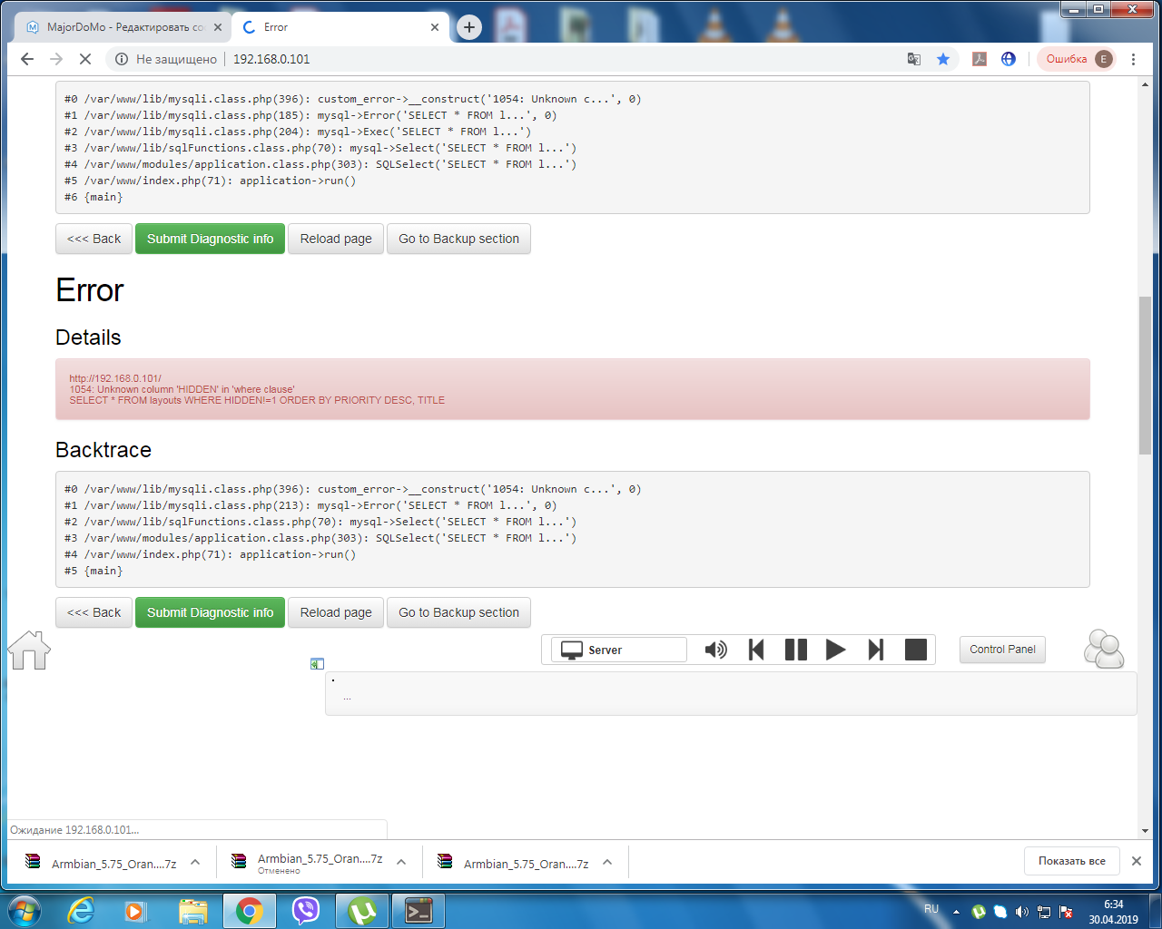

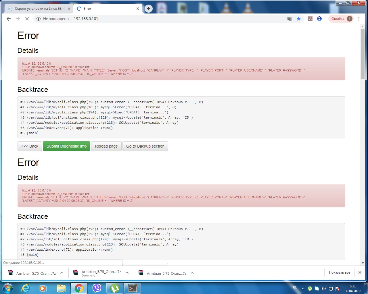

У меня PHP 7.0. Пробовал вводить команду a2enmod php7.0. Не помогает. Какие еще решения?
Вроде пошло, но вот что выдало при старте:

slon-genia писал(а): Вт апр 30, 2019 9:21 am Вроде пошло, но вот что выдало при старте:
поломалась установка с гитхаба
проблему пока до конца не решили
подробности здесь:
viewtopic.php?f=7&t=6371
временное решение (для базовой конфигурации) здесь:
viewtopic.php?p=102319#p102319

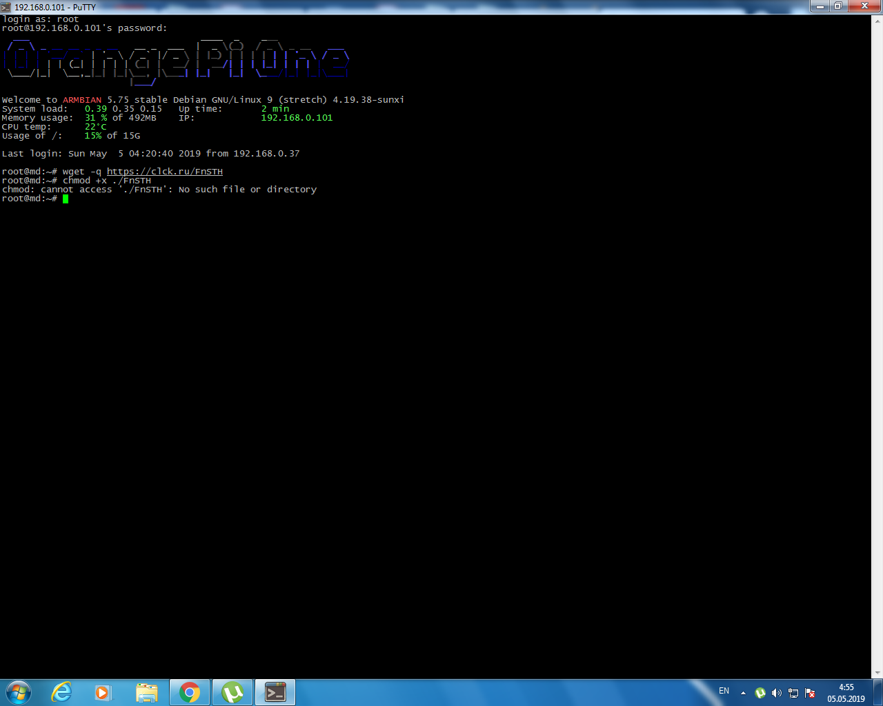

Временное решение на работает. Команда на скачивание wget -q https://clck.ru/FnSTH

slon-genia писал(а): Вс май 05, 2019 7:56 am Временное решение на работает. Команда на скачивание wget -q https://clck.ru/FnSTH
всё работает, не порите чушь, ей больно :)
в вашем же сообщении если тыкнуть на ссылку мышкой то скачивается файл
ну либо вы с украины и у вас там заблокирован clck.ru
