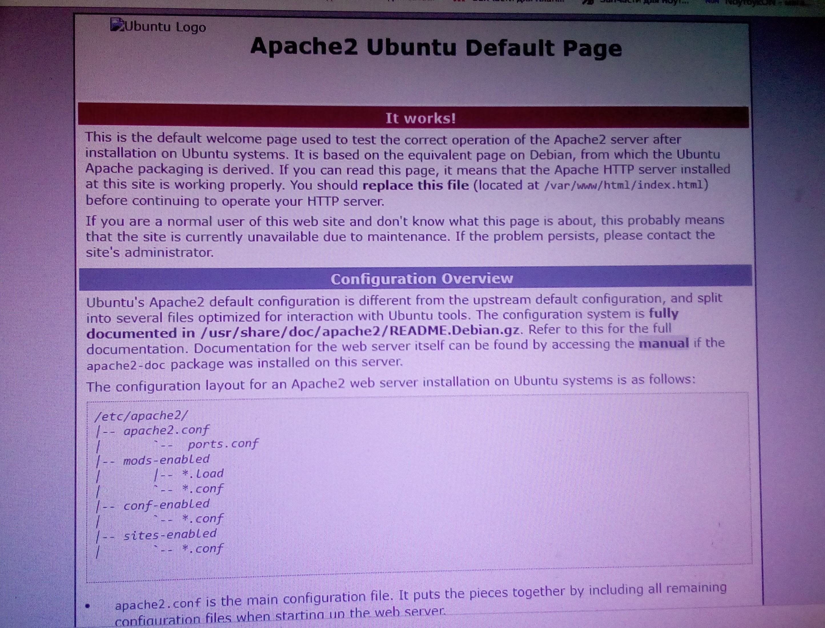

alecseyyy писал(а): Вс фев 24, 2019 9:03 pm
immortal писал(а): Вс фев 24, 2019 7:05 pm как то мало информации, что конкретно не заработало? что ставили апачь или nginx?
Вместо интерфейса привычного опять php код. Ставил через скрипт как обычно.
значит апач, потому как в nginx такого нет.
по какой то причине не включается php в апаче, я в скрипте прописывал включение но почему то все равно не включает.
смотрим версию php
php -v
далее включаем php в апаче
a2enmod php7.0 - если рнр 7,0
a2enmod php7.2
и т.п.
З.Ы. просили просили nginx, сделал, все равно юзают апач
Если апач - a2enmod php<версия php> (7.1 или 7.2 скорее всего). Если ngnix - я хз как там подключать интерпретатор пхп, но именно это и надо сделать))
З.Ы. Упс, уже опередили)) ngnix лучше? Чем?
