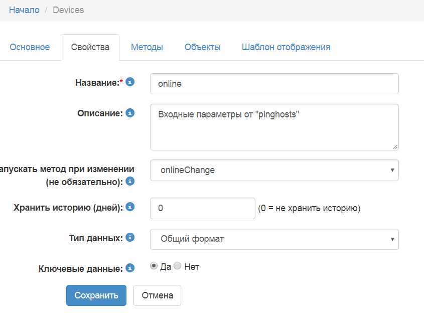

в методе при сработке проверять, изменилось значение или нет, не?
В привязанный метод передаются следующие параметры - название метрики $params['PROPERTY'], текущее значение $params['NEW_VALUE'] и предыдущее значение $params['OLD_VALUE'].

зависит от модуля, в свойство пишется у всех (и то есть нюансы), с привязанным методом в модуле сложнее (как прописал автор модуля)
одинаково работает привязанный метод к свойству (в свойстве) выше ксор описал (еще соурсе)
вот из модуля в свойство, а к нему привязать метод по изменению оного с нужной логикой )))
