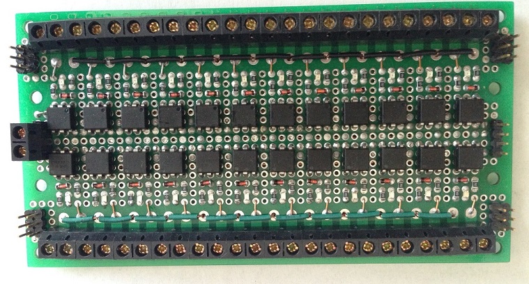

А вот мой "оптронный монстр" ))
Внешняя цепь питается от 12В
