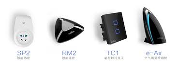

Сообщение ignat99 » Сб май 16, 2015 11:10 am
Лучше на правильный WiFi переходите. Дизайн приборов тот же. Цена разумная около 40 евро за компонент.
http://smartliving.ru/forum/viewtopic.php?f=8&t=2250
А это барахло Broadlink из топика продайте :-)
