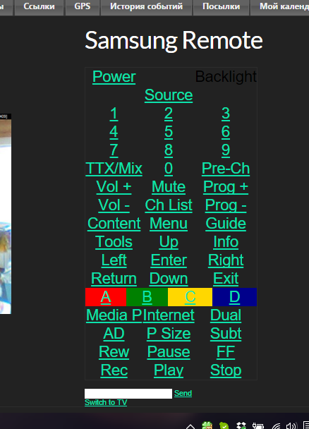

а у меня всё работает! по предложенному варианту от сюда... только я не стал делать графику для пульта:
Скриншот 2015-11-10 14.05.52.png (57.15 КБ) 11137 просмотров
Мой -CONNECT-
