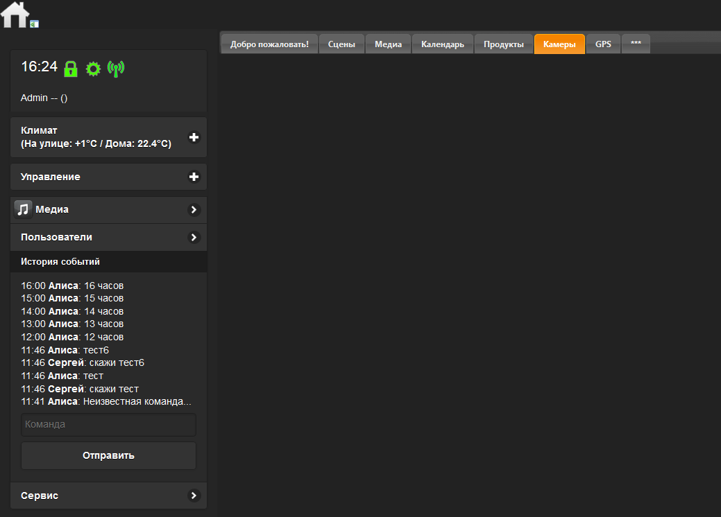

Установил Гугл Хром, выполнил все действия по указанной ссылке - не помогло:
Открываю в IE11:
Открываю в Firefox41:
Последний раз редактировалось Ko/|xo3HUk Вт окт 20, 2015 9:39 pm, всего редактировалось 1 раз.

Ko/|xo3HUk писал(а):Установил Гугл Хром, выполнил все действия по указанной ссылке - не помогло:
И не поможет. По указанной ссылке не инструкция, а разъснение.
Цитата оттуда же: "плагины на основе NPAPI, в том числе Silverlight, Java и Unity, работать не будут."

Аааа... Вон оно чё! Т.е. моё решение на плагине VLC не комильфо и очень скоро совсем не будет работать. Благодарю за информацию! Меня смутило что дома у меня фаерфокс и Ослик показывают видео, а на работе те же браузеры той же версии не хотят этого делать.
Хотелось бы, конечно, узнать - как мне дальше быть и как правильно IP-камеру на МЖД выводить.. и чтобы через пару месяцев это всё опять не переделывать потому что опять что-то отменят..

Может когдато HTML5 ктонибудь научит показывать rtsp, но к сожалению пока только так: http://majordomo.smartliving.ru/forum/v ... 306#p22059

Спасибо! Буду искать почему у меня ffmpeg не поехал..
