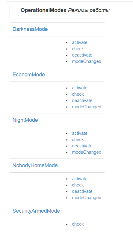

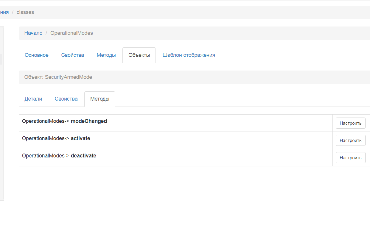

Сообщение Logrus » Вс фев 04, 2018 11:42 pm
(решено в обновлении) в дополнение про методы на предыдущей странице
метод чек удален, скрины ниже
Последний раз редактировалось Logrus Чт фев 22, 2018 7:04 pm, всего редактировалось 1 раз.
