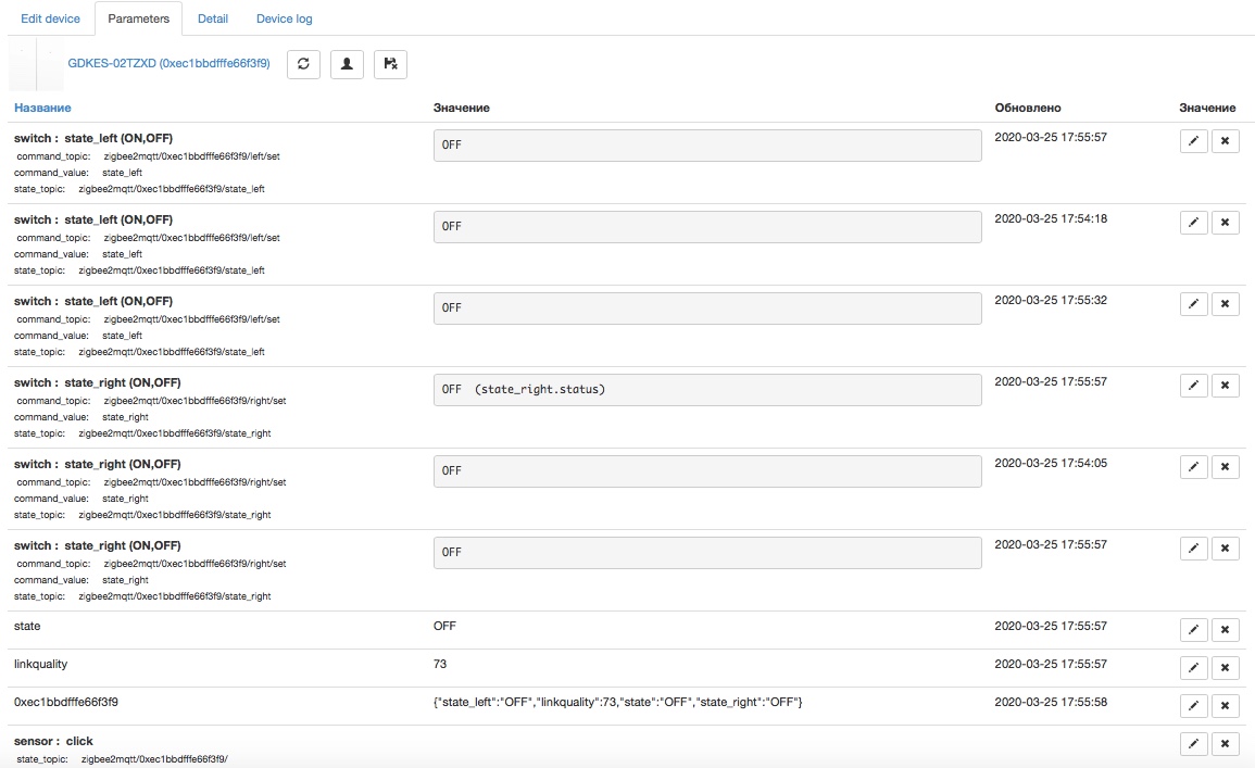

iden писал(а):
Ср мар 25, 2020 12:22 pm
сделайте скрин на вкладке Parameters, где метрики OFF/ON
https://yadi.sk/d/UZsnt6_8iugGLg
iden
Сообщения: 84
Зарегистрирован: Вт мар 13, 2018 1:51 pm
Благодарил (а): 34 раза
Поблагодарили: 6 раз
Сообщение iden » Ср мар 25, 2020 12:57 pm
akarpych писал(а):
Ср мар 25, 2020 12:47 pm
попробуйте вручную поменять-прописать ON или OFF. У меня просто от этого метрики дублироваться стали.
Напишите как у вас после смены ON-OFF, не дублируются?
Нет не дублируются!Но как добавить вторую кнопку сюда:

Сообщение directman66 » Ср мар 25, 2020 1:40 pm

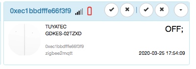

iden
Сообщения: 84
Сообщение iden » Ср мар 25, 2020 2:04 pm
после обновления появилось и для правой клавиши
на самой плитке состояние меняется только от правой клавиши
метрики плодятся) теперь их по три штуки стало)))

Сообщение directman66 » Ср мар 25, 2020 3:22 pm
Пробуйте. Также добавил по аналогии 1 и 3 gang выключатели. Не забудьте обновить метрики после обновления модуля.
akarpych
Сообщения: 35
Зарегистрирован: Пн окт 23, 2017 1:57 pm
Благодарил (а): 3 раза
Сообщение akarpych » Ср мар 25, 2020 3:26 pm
попробуй удалить из: $par2['command_topic'] = "<Z2M_PATH>/<FRIENDLY_NAME>/right/set" ;
/right
и из: $par2['command_topic'] = "<Z2M_PATH>/<FRIENDLY_NAME>/left/set" ;
/left
И удалить все строки из
//TS0012;
$par2['zigbeeModel'] = 'TS0012';
$par2['type'] = "switch";
$par2['state_topic'] =  "<Z2M_PATH>/<FRIENDLY_NAME>";
$par2['availability_topic'] = "<Z2M_PATH>/bridge/state";
$par2['payload_off'] = "OFF"  ;
$par2['payload_on'] = "ON"  ;
$par2['value_template'] = "state_left";
$par2['command_topic'] = "<Z2M_PATH>/<FRIENDLY_NAME>/set";
$par2['json_attributes'] = "";
$par2['device_class'] = "";
$par2['unit_of_measurement'] = "";
$par2['brightness'] = "";
$par2['color_temp'] = "";
$par2['xy'] = "";
$par2['command_value'] = "state_left";
SQLInsert('zigbee2mqtt_devices_command', $par2);
//TS0012;
$par2['value_template'] = "state_right";
$par2['command_topic'] = "<Z2M_PATH>/<FRIENDLY_NAME>/set"  ;
$par2['xy'] = "";
$par2['command_value'] = "state_right";

Сообщение directman66 » Ср мар 25, 2020 3:28 pm
/right
/left
//TS0012;
$par2['xy'] = "";
//TS0012;
$par2['xy'] = "";
все уже сделано в репозитории
