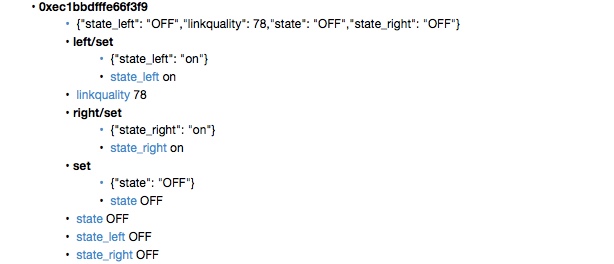

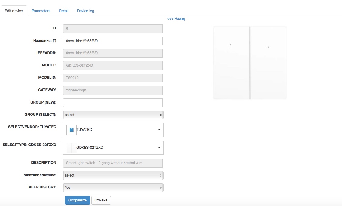

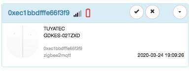

Добрый день. Приобрел устройство: Смарт-переключатель Lonsonho Tuya Zigbee, Wi-Fi, ЕС, Великобритания, кнопочный настенный выключатель света, без нейтральной беспроводной сети, 220 В, Alexa, Google Home, совместимый. Определяется как GDKES-02TZXD (Tuyatec). НО... Картинки не появляется, не появляются кнопки вкл./выкл. Пришлось вручную выбрать Xiaomi QBKG03LM, тогда кнопки появились и все заработало. Можно как-то добавить данный девайс в модуль? На сайте zigbee2mqtt.io он присутствует.

А можно поподробней? А то внес все данные в database1.inc.php и database2.inc.php, но так ничего и не добавилось в модуле.
database1.inc.php:
// GDKES-02TZXD
$par1['zigbeeModel'] = 'TS0012';
$par1['model'] = "GDKES-02TZXD";
$par1['type'] = "switch";
$par1['vendor'] = "TUYATEC";
$par1['description'] = "Smart light switch - 2 gang without neutral wire";
$par1['extend'] = "";
$par1['supports'] = "on/off";
$par1['fromZigbee'] = "";
$par1['toZigbee'] = "";
SQLInsert('zigbee2mqtt_devices_list', $par1);
database2.inc.php:
//TS0012;
$par2['zigbeeModel'] = 'TS0012';
$par2['type'] = "switch";
$par2['state_topic'] =  "<Z2M_PATH>/<FRIENDLY_NAME>";
$par2['availability_topic'] = "<Z2M_PATH>/bridge/state";
$par2['payload_off'] = "OFF"  ;
$par2['payload_on'] = "ON"  ;
$par2['value_template'] = "state_left";
$par2['command_topic'] = "<Z2M_PATH>/<FRIENDLY_NAME>/set";
$par2['json_attributes'] = "";
$par2['device_class'] = "";
$par2['unit_of_measurement'] = "";
$par2['brightness'] = "";
$par2['color_temp'] = "";
$par2['xy'] = "";
$par2['command_value'] = "state_left";
SQLInsert('zigbee2mqtt_devices_command', $par2);
//TS0012;
$par2['value_template'] = "state_right";
$par2['command_topic'] = "<Z2M_PATH>/<FRIENDLY_NAME>/set"  ;
$par2['xy'] = "";
$par2['command_value'] = "state_right";

Далее необходимо обновить метрики устройств на вкладке Сервис. Запушил ваши данные в github.

Маленько поменял:
//TS0012;
$par2['zigbeeModel'] = 'GDKES-02TZXD';
$par2['xy'] = "";
//TS0012;
$par2['xy'] = "";
//TS0012;
$par2['type'] = "sensor";
$par2['value_template'] = "linkquality";
$par2['force_update'] = "true";
$par2['command_topic'] = "";
$par2['payload_on'] = "";
$par2['payload_off'] = "";
$par2['xy'] = "";
$par2['command_value'] = "";
И теперь появился вопрос: как сделать чтобы в модуле появились кнопки управления на 2 клавиши, а то сейчас могу управлять только одним? И как сделать так чтобы появилась фотография устройства?

кинуть картинку выключателя сюда /templates/zigbee2mqtt/img/ картинка на сайте z2m или просто обновить модуль)
сделайте скрин на вкладке Parameters, где метрики OFF/ON
