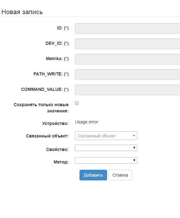

Сообщение yii » Пн фев 10, 2020 4:22 pm
Подтверждаю описанную тут ранее проблему, что не смотря на то что галка "писать только новые значения" не установлена, неизменные значения в привязанный объект не передаются, соответственно свойство alive не работает...
не знаю на каком уровне это организовано в основной системе, на уровне модуля mqtt или на уровне хранения истории, но там если летят неизменные значения, в историю пишется одна запись, но время обновления привязанного объекта меняется, в результате и данные лишние не пишутся, и alive актуальный...
