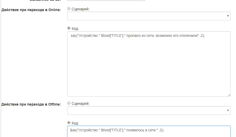

ILGAS
Сообщения: 366
Благодарил (а): 71 раз
Поблагодарили: 18 раз
Re: Модуль - SSDPFinder
Сообщение ILGAS » Ср июл 04, 2018 3:34 pm
При использования Устройства online не правильно сообщает при переходе в Online говорит что "пропало из сети, возможно его отключили" а при Ofline "появилось в сети"
Вложение онлан.jpg больше недоступно
при добавлении в простые устройства, ломается страничка, переходит в черный фон.
PS Добавил в коннект.
Благодарил (а): 223 раза
Поблагодарили: 816 раз
Сообщение tarasfrompir » Ср июл 04, 2018 4:50 pm
Замечание исправлено. При создании устройства будет теперь правильно отображался состояние.
