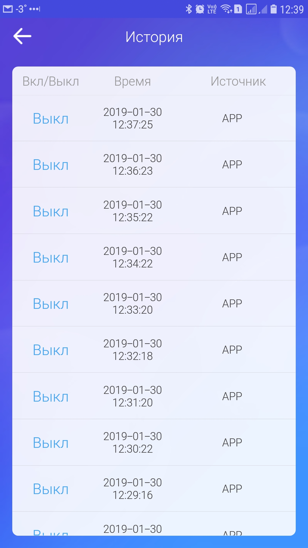

1. Кнопка Debug в настройке модуля не нажимается.
2. При нажатии кнопки включения реле через ewelink, оно включается и сразу выключается. Включается лишь со второго нажатия.
3. В History ewelink каждую минуту появляются уведомления об отключении реле. Как-будто МД не только считывает данные каждые 60 секунд, но и устанавливает их сам. Прилагаю скриншот.
1) Кнопку debug надо нажать, потом нажать обновить - по идее должно поменятся.
2) Это как раз тот самый баг, который планируется исправить работой через сокеты.
3) Это нормально, т.к. с сервера забирается статус, записывается в свойство, а запись в свойство система воспринимает, как переключение, и соотвественно вызывает метод выключения. Я много раз обращал на это внимание, что данные приходимые из модуля по идее бы не должны вызывать действий внутри самого же модуля...но как то мои замечания всё время остаются без внимания...в модуле бродлинка к примеру я сделал костыль в виде галочки - чтобы перед записью сверялось с текущим значением, и если совпадает - то не записывалось...но имхо - это тоже не совсем верный путь, в плане использования совместно с ПУ. Т.к. в ПУ есть таймеры, и если какое-то время не записываются данные - ПУ считают устройство "отвалившимся". По этому этот костыль только в виде галочки, на усмотрение пользователя. Возможно в этом модуле тоже подобный появится.
