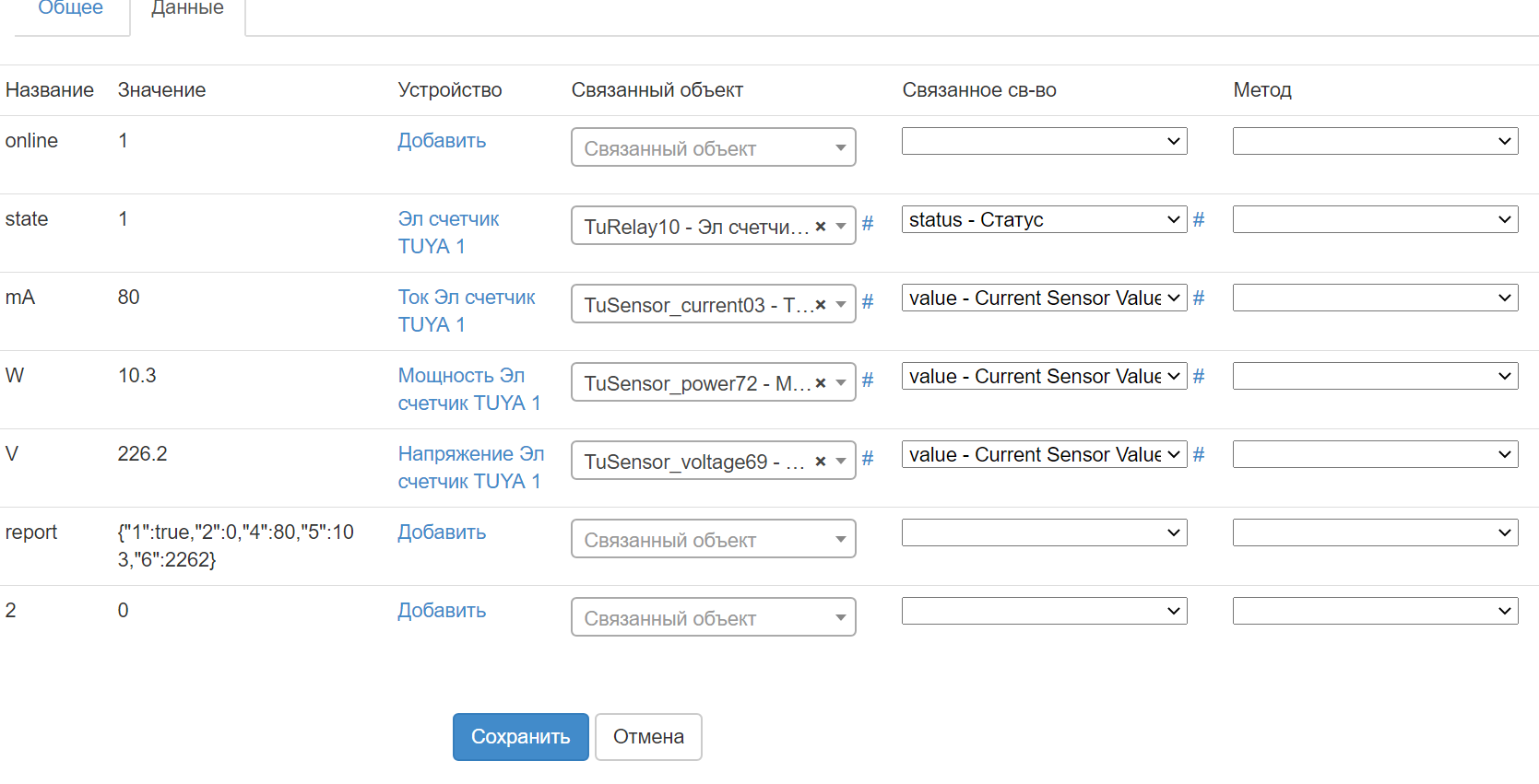

Подключил к мажордому электросчетчик https://aliexpress.ru/item/4000353269379.html.
Передает показания напряжение, ток, мощность, состояние, а портебления (квт*час) нет.
В приложении на смартфоне потребление есть.
Как его вытащить в мажордом?

AK1 писал(а):
Вс июн 28, 2020 3:46 pm
Потребление не передаётся, а высчитывается по мощности

AK1 писал(а):
Вс июн 28, 2020 6:22 pm
Высчитывается в устройстве или на сервере?
На экране смартфона откуда-то появляется?
На мониторе устройства также отображается суммарная потребленная мощность.
Рассчитывать потребление в мажордоме нехорошо, т.к. показания поступают редко (1 раз в минуту). Будет гигантская погрешность.
Судя по репорту потребление не передаётся. В смартфоне оно точно с сервера. Есть конечно небольшая вероятность, что потребление передаётся как-нибудь по другому - не при помощи команды статус, но тут, не имея такого устройства, ничего сказать не могу
