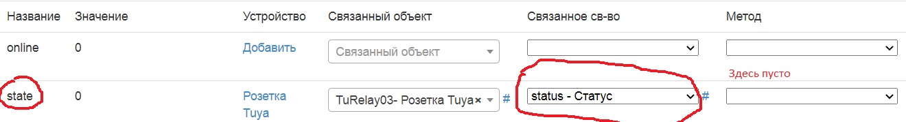

Добрый день! Подскажите, где может быть косяк. При включении и выключении света путем управления выключателя туя идет промаргивание в секунду и потом свет загорается.
Настроил следующим образом. Создал 3 классовых метода:
turnOn c кодом:
$this->setProperty('status',1);
turnOf c кодом:
$this->setProperty('status',0);
switch c кодом:
$status=$this->getProperty('status');
if ($status) {
$this->callMethod('turnOf');
$this->callMethod('turnOn');
Добавил свойство класса status и привязал метод switch.
Сама настройка элемента выглядит таким образом:
https://ibb.co/2cz6G7y
Все работает, кроме того, что меня смущает помаргивание, при физическом переключении такого нет.

А если не создавать свои классы и методы? Просто добавить объект класса SRelays и привязать в модуле state с statusом этого объекта?
Пробовал так уже, включение и выключение работает без проблем, не моргает, но когда статус выключено в мажордомо и включаю физически свет, то он гаснет. Помогло только создание своего класса и методов. Ушел от одной проблемы, пришел к другой

Такой эффект бывает когда привязаны и свойство и метод - сначала отработает изменение свойства - status поменяется на 1, а потом метод свитч свойство поменяет на 0 и свет выключится
Ну и поскольку теперь рядом со свойством в объектах пишется что это свойство изменило, всегда можно посмотреть что свет выключило
