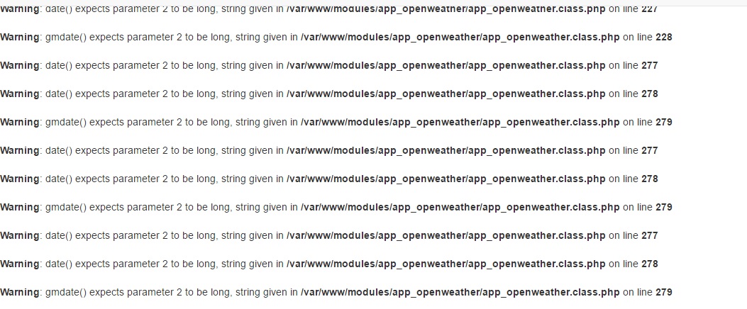

Только что установил погоду. Без координат города работало, но вначале сыпались те же ошибки. В таблице искал свой город ровно 40 минут.( Не проблема пролистать 10 тысяч записей - проблема что нет системы ). За координаты города отдельное спасибо !

дважды ставил на raspberry pi3 и на первом шаге работой с OpenWeatherMap аналогичные проблемы.
Изменил город получил данные о погоде и после перезагрузки ошибка, долго обновляется и зависает.

Надо вбить ID: (ctrl+f) рулит в следующие поля координаты широта и долгота в таблице с ИД города и вроде пропадают ошибки

igor_svir писал(а):Надо вбить ID: (ctrl+f) рулит в следующие поля координаты широта и долгота в таблице с ИД города и вроде пропадают ошибки
Спасибо , помогло

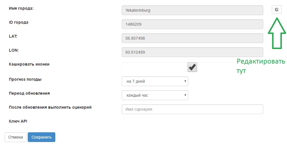

Сообщение nick7zmail » Ср апр 05, 2017 12:19 pm
Попробовал починить форму выбора города...теперь ничего никуда вбивать не надо...требуется только наличие инета, для доступа к списку городов. Страны ещё не все вбил...но основные вроде есть...Просьба проверить алгоритм на UNIX системах типа Расбери. Поля ввода пока оставил (для контроля данных), но заблокировал, чтоб вручную не менялись. Как то так:
В перспективе - удалю, чтоб глаза не мазолили...оставлю ток название города.
