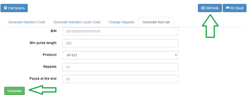

Добавил генератор кодов для RF и Livolo. Так же там имеется инструмент-анализатор количества повторов команды.
Пока в оригинальном виде, без локализации и оформления. NightRider ты это хотел?
Перечитав твой пост - понял, что не совсем))
У того чувака есть пример реверс-инжиниренга в его репозитории, но он, почему-то, не работает...и это тоже не совсем то...
Ща качну эксельку, гляну как работает.

На этот раз добавил тот самый "Калькулятор команд" который хотел NightRider )))
Предыдущие инструменты, естественно, работают как и сказано выше. Как только добавлю перевод строк - размещу статью в базе знаний как что и зачем))
Работает по принципу той же эксельки, только на яваскрипте. Результирующие строки вроде сходятся (визуально), но надо тестировать. Пользуйтесь на здоровье))Предыдущие инструменты, естественно, работают как и сказано выше. Как только добавлю перевод строк - размещу статью в базе знаний как что и зачем))
