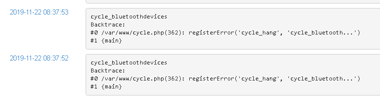

В режиме скан эфира вечером было норм, и упало (что интересно) в 8 утра практически ровно (и не перезапускается)
москвич?
тут четыре нюанса блюез, свисток отдельный, о чем выше про закомментить скан, контроль и автоподнятие цикла

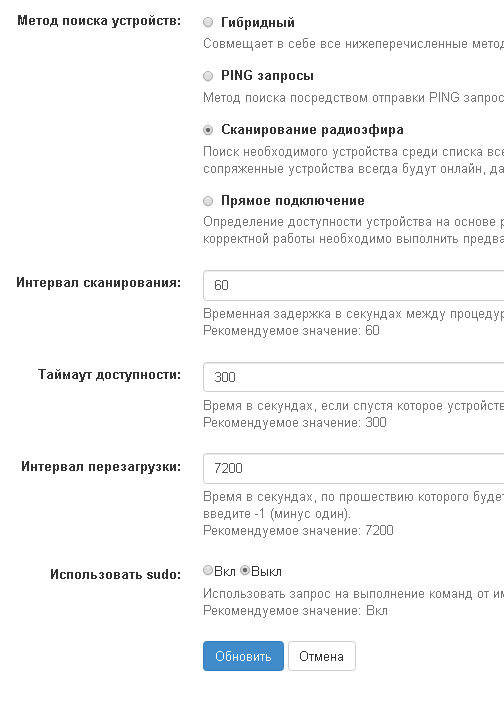

Пока свистка нет и думал что и набортный будет работать (оно ж взлетело сразуб т.е. я установил модуль, сразу нашелся телефон, без плясок с бубном :) )
Закомментить скан - поподробнее, в bluetoothdevises.class.php? какую функцию?
там
private function bluetooth_scan(&$messages=array()) {
private function bluetooth_hybrid($address, &$messages=array()) {
private function bluetooth_ping($address, &$messages=array()) {
private function bluetooth_connect($address, &$messages=array()) {
ping у меня не заработал, т.е. не находил телефон
Сейчас у меня в таком режиме:
2019-11-21 14_17_29-bluetoothdevices (Панель управления).png (17.94 КБ) 5061 просмотр
Ну в целом, как видно по падениям, он пытается сам поднятся но что-то ему мешает. были б логи поподробнее

Вчера вечером придя домой - система меня определила опять и всю ноч норм проработала а с утра опять упала, самое интересное - я (в качестве сумасшествия) поменял время начала светлого времени суток на 8-48 (позавчера система упала ровно когда у меня началось светлое время суток) и.... в этот раз она упала не ровно в 8 утра а немного позже)) между восходом солнца и включением дневного режима. я конечно сомневаюсь что дело в этом но оч странно. т.е. при моем отсутствии днем, после перезагрузки, модель видит что я не дома, и всё ок, прихожу домой, определяет и всё ок, с утра бдыщ и грохнулась и не поднимается.
2019-11-22 09_18_09-system_errors (Панель управления).png (6.19 КБ) 5024 просмотра
