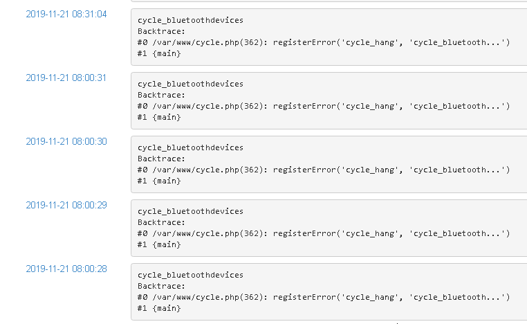

В режиме скан эфира вечером было норм, и упало (что интересно) в 8 утра практически ровно (и не перезапускается)
2019-11-21 11_43_52-system_errors (Панель управления).png (14.84 КБ) 4597 просмотров
